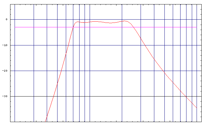

估计一下下图中的模拟曲线所用的箱体容积及箱体类型,以及扬声器单体的主要参数为何!

  发帖心情 Post By:2006-1-18 19:42:37 [只看该作者]
和双调谐带通式音箱比较接近!?
电声爱好者
  发帖心情 Post By:2006-1-19 8:33:33 [只看该作者]
曲线没标频率,带宽是否为70-250Hz?

  发帖心情 Post By:2006-1-19 12:17:15 [只看该作者]
是的
  发帖心情 Post By:2006-1-19 12:27:33 [只看该作者]
给个贴士!扬声器单体谐振频率为130
  发帖心情 Post By:2006-1-20 14:16:02 [只看该作者]
没人愿意回答,揭开谜底算了!
这是一个箱内调谐结合前腔调谐输出的六阶带通音箱,前后腔容积都为0.25升,扬声器为两寸,谐频为130Hz,Qt为0.56,等效容积为0.2升!

以下是引用音响初哥在2006-01-20 14:16:02的发言:
没人愿意回答,揭开谜底算了!
这个箱子的低端带外衰减远不址18DB/OCT啊,呵呵
你在楼上拍板砖,拍板砖人在楼下拍你。
  发帖心情 Post By:2006-1-20 22:00:11 [只看该作者]
哈哈,imxp定义几阶呢?

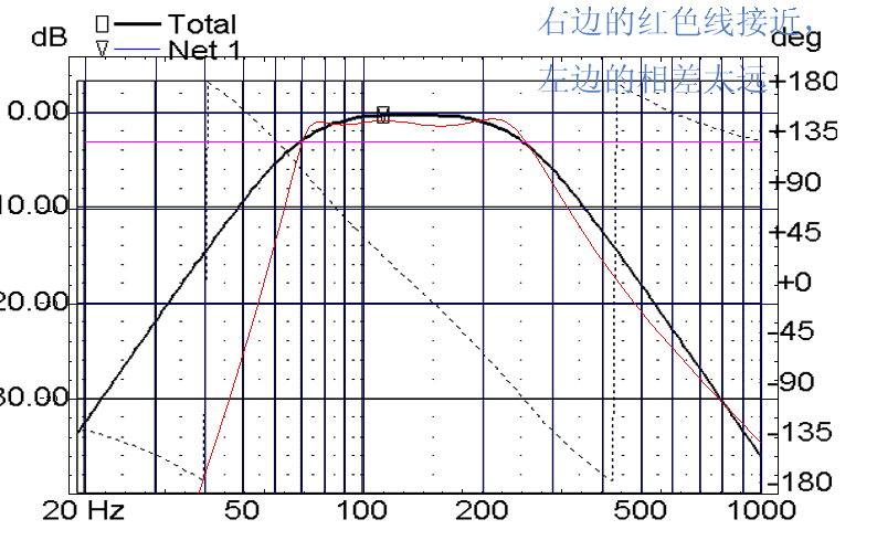

不过,按-18DB/OCT 的箱子来说,我觉得理想的应该如下图粗线,你觉得如何?
[此贴子已经被作者于2006-01-20 22:44:49编辑过]
你在楼上拍板砖,拍板砖人在楼下拍你。
  发帖心情 Post By:2006-1-20 23:10:16 [只看该作者]
IMXP兄,你用什么模拟的啊?六阶带通箱不是一种对称的结构,它的系统函数分子是4阶的,分母是六阶的,因此它准确的理解是4阶高通滤波器和2阶低通滤波器(或者四阶带通滤波器和两阶高通滤波器)的级联!

  发帖心情 Post By:2006-1-20 23:44:38 [只看该作者]
这个模拟的工具估计你肯定有,不过我用PS处理了一下,跟你不同的是,我患有严重的软件依赖性,基本不动笔。
带通的箱的确没有分析过,顺便上一下你说的4HP+2LP的图

imxp的曲线应该是用两个最平坦(butterworth)响应组合起来的吧?
1)两个滤波器的级联应该是系统函数相乘而不是相加(照图看相加似乎也不对,好象只是把两个曲线模拟出来而已),两级滤波器相互会有作用,除非各自的通带截止频率相距很远。
2)音响初哥的设计很明显不是采用的最平坦响应设计(通带内有起伏),有点和CHEBYSHEV响应特性类似。
3)滤波器(全极点)通带外衰减特性只有在远通带的阻带区内才遵循IMXP所理解的衰减特性(6 12,18,24dB/OCT)。
imxp
加好友 发短信 野兔新任书记员
  发帖心情 Post By:2006-1-21 20:23:48 [只看该作者]
以下是引用liyy在2006-01-21 15:16:09的发言:
回LIYY大姐:
1、这个图不是简单的组合,而是你所说的两级滤波器串联,即相乘。做法很简单,在LSPCAD里做两级滤波器就可以了
2、估计是
3、你说的我能理解,不过感觉相差太大了点,故有此疑问而已。

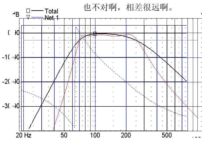

  发帖心情 Post By:2006-1-21 23:37:07 [只看该作者]
以下是引用imxp在2006-01-20 23:44:38的发言:
imxp兄,你将两个滤波器的Q调整一下,在看看是不是接近!其实老兄贴的这个图基本上还是能说明一些问题的,你可以看到越远离通带区,两者的衰减斜率越趋同!所不同的是靠近通带的区域!
