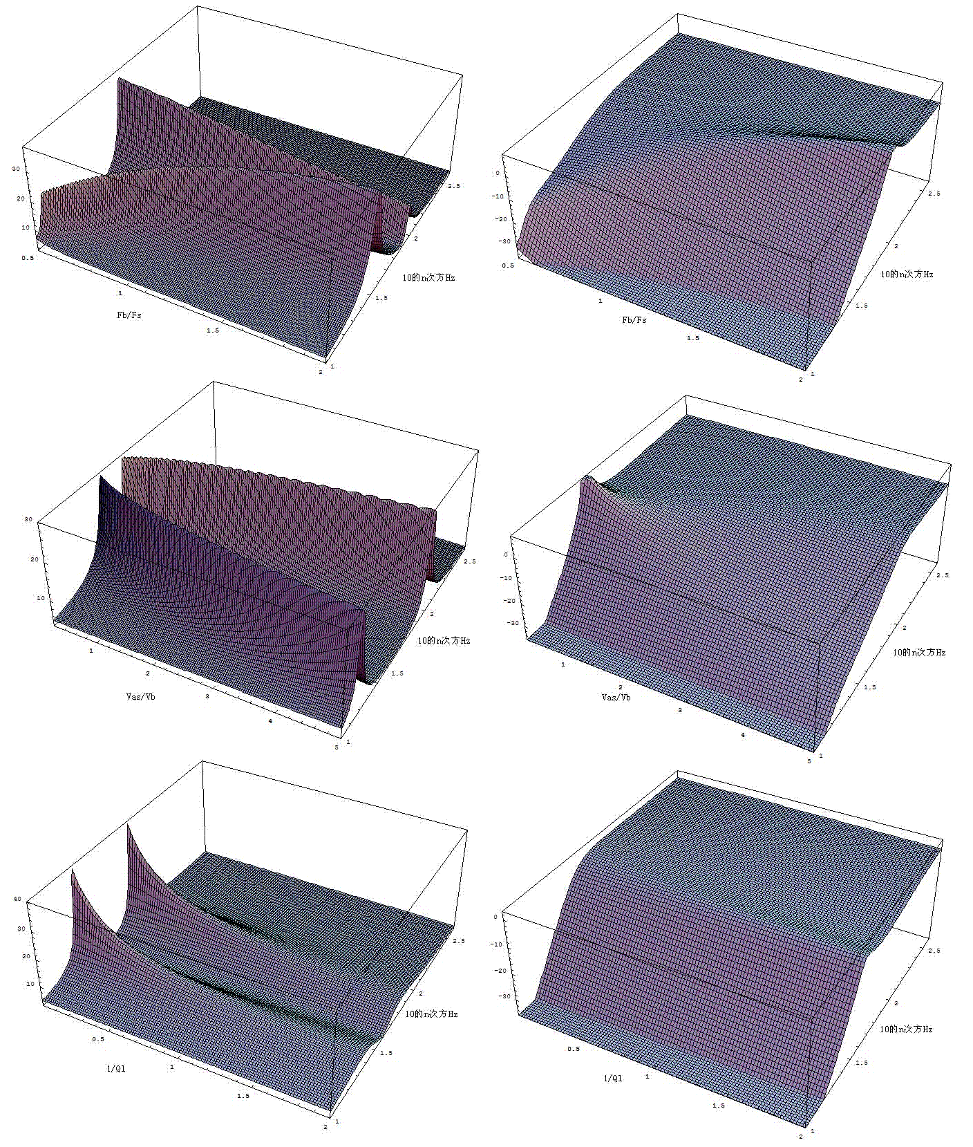

在音箱设计的时候,系统的阻抗曲线经常会有如下的情况出现两个峰:
1、前高后低。
2、前底后高。
3、前大后小。
问:要使两个峰大小高低都一致,在单元上应该如何更改?(关于想体和倒相管的调试就不讨论了!)
欢迎大伙多提一些疑问?

正确答案其实早就有人说出来了,附上图表兄弟们看看吧:
[此贴子已经被作者于2006-12-30 09:41:02编辑过]

以下是引用liyy在2007-01-02 14:00:51的发言:
三个问题都与音箱Fb关!
1)Fb>Fs
2)Fb<Fs
3)Fb>Fb'  "Fb'"为优化调谐值,此种情况下箱体一定是失调的
liyy姐就是liyy姐,多谢指导图片点击可在新窗口打开查看
