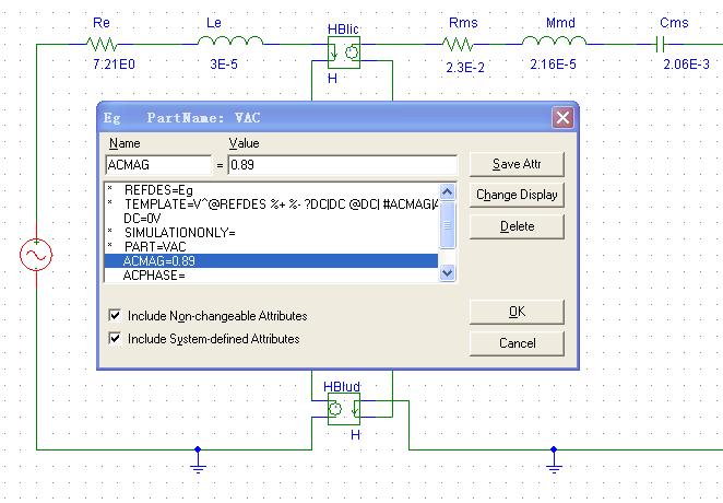

信号源的参数,正弦信号有三个参数Voff,Vampl,Fc需要定义,分别是偏值电压峰值电压和信号频率,我想偏值电压应该是0,假设峰值为1V,但是信号频率应该是一个从20到20K的,应该怎样去定义呢?

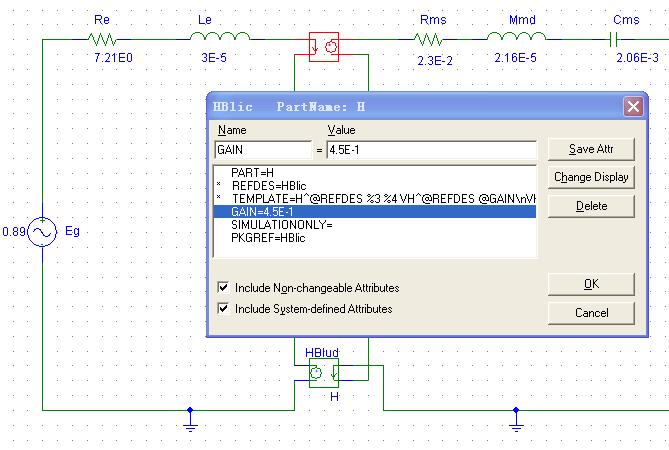

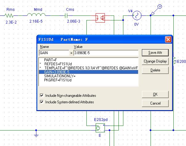

还有就是选择电力声转化的受控源的时候,应该是选择单控制变量还是多变量控制呢?他们的系数是不是就是BL和S2呢?郁闷,不知道该怎样去设置。我查都这里面的帖子,好像都没有讲到这几个参数的设置。

BL:
  发帖心情 Post By:2006-12-28 16:57:04 [只看该作者]
Sd:

ACMAG即为Eg的取值,DC=0V
频率范围在另外的界面(A/D)里选择

GAIN分别是BL和Sd

几种转换及相互关系:
电(电压-电流)__力(力-速度)__声(体积速度-声压)
  发帖心情 Post By:2006-12-28 17:11:53 [只看该作者]
H:电流控制电压源
E:电压控制电压源
F:电流控制电流源

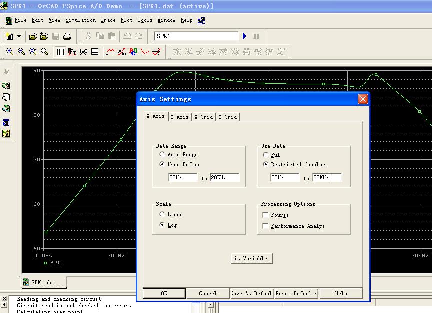

感谢前辈的指导,再帮我检查一下设置,我觉得现在的问题是在 模拟结果的横坐标(频率)和纵坐标(声压级)的设置,因为不知道怎么贴图所以放在附件里的。多谢!!

还是看不到图片,也许版本不同,我这里设置很简单:
  发帖心情 Post By:2006-12-31 16:13:31 [只看该作者]
X Y的设置如此:
