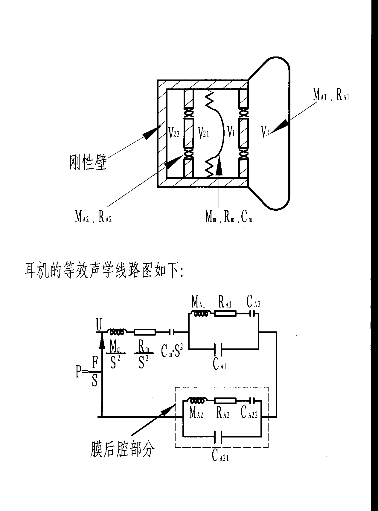

耳机主要是利用前腔放声的一种电声换能器,
由于在工作时共振很大,
后腔的作用是抵消共振点,
但同时又不能影响到共振频率,使FO漂移.
所以从声学角度看后腔的作用仅仅是降低共振频率FO的峰值,
结合线路中即后腔相当于纯阻元件.

以下是引用feiyanfeng在2007-01-12 08:10:41的发言:
在一本书上看到:
说耳机分速度型和力顺控制型两种
可以说很少有人这么分,,或这么看

基本上前腔开放就是速度控制型,前腔封闭就是力顺控制型。这是我的理解,不对请拍砖。

各位做耳机的朋友有没有考虑过声波的问题,耳机喇叭本身可以做到很好
但在不同的耳机里效果却有所不同,我觉得耳机腔体特别是耳壳声波的折射
散射,聚射.有着不可忽视的意义.

Post By:2007-11-02 16:23:29
同意
不过我认为开放与封闭是两种不同的入耳方式不能在一起比.
