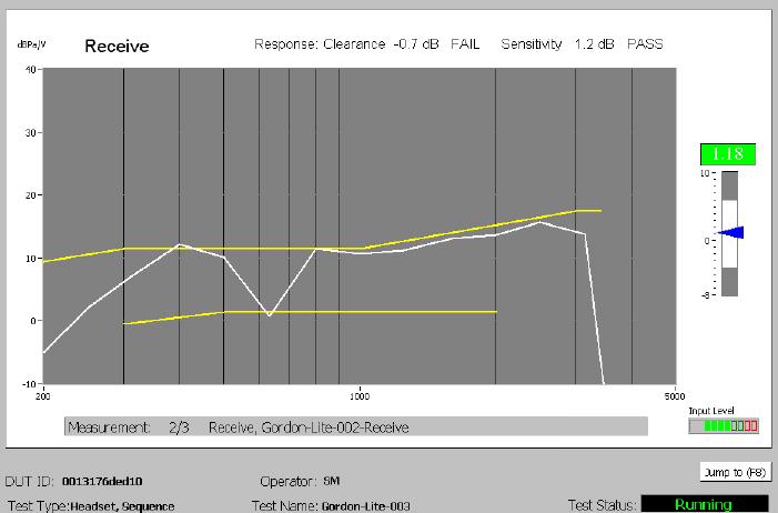

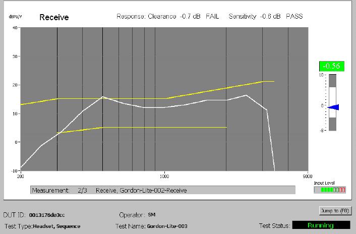

以下是两张Receiver装在Bluetooth的测试曲线,请帮忙分析:
小弟,万分感谢!

1.你是想知道图1为何有个谷是吗?
2.两图用的Receiver是不一样吧

当然是同一个Receiver了。
膜片用的是11mm 6um的PEI材质。
第一张图片中的带谷是什么原因
1,初步认为是膜片变形导致,但是目前来看,控制变形很有困难,膜片在振动过程中是否会恢复。
2,胶水溢到膜片边缘的花纹,是否也会导致呢?或者等到胶水干燥以后才显示出来,未完全干燥,喇叭单品曲线OK.事实上,我们生产线全检曲线到客人,仍有带谷之不良。
第二张图片的曲线超框限
1,这个应该是网布偏密,导致F0滞后引起的,低频音压偏底。
还请各位高手点评,指正!

首先想問LZ PEI有6um的嗎?
上面兩張曲線應該都是工藝問題,第一張應是划引線時未處理好,第二張應該也是膠水沒處理好,或是膜片一致性不好.因為兩張曲線的F0相差實在是太多了,布就算偏密F0也不會有這麼大的差异,況且峰還那么高應該不會是网布的問題,LZ可以更換一下网布試試就知道了.
