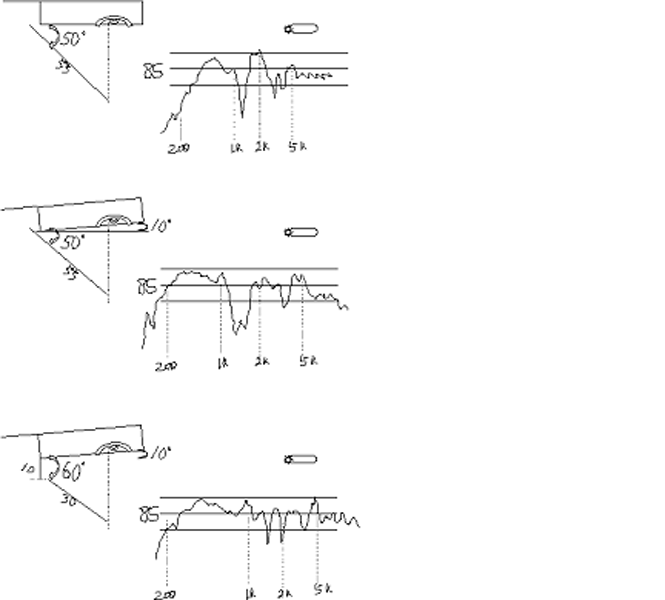

请大师们帮忙分析一下下图曲线,看如何优化较合适? 先谢了!

这个图小的这么可怜,真考人啊
你在楼上拍板砖,拍板砖人在楼下拍你。
原声
  发帖心情 Post By:2006-2-13 22:33:10 [只看该作者]
图真的太小了,设成800*600像素!

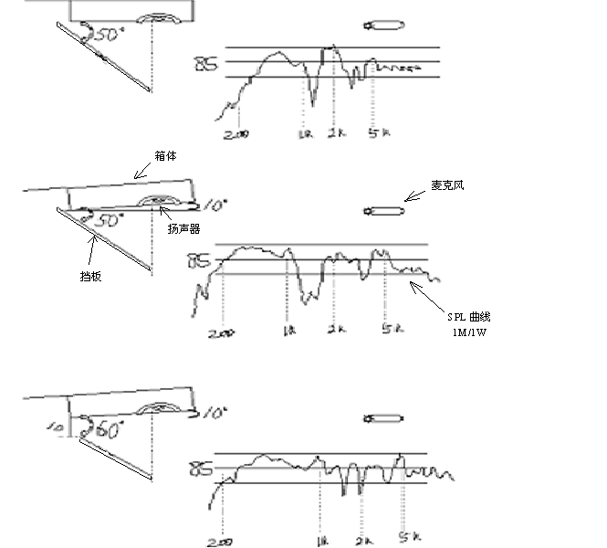

不好意思,实在不会操作.现请一大师帮忙处理了一下,重新贴上来请各位指导. 多谢!

左边的什么?半顶角还是周边角?看不懂啊
久违了,这次搬来了很多砖头,别闪啊,呵呵
tim
  发帖心情 Post By:2006-2-17 20:22:29 [只看该作者]
左边图形是一个箱体截面,方形为箱体,喇叭朝下,下面放一挡板.右边是对应结构形态下,在无响室内1M/1W条件下测得的频响曲线.

类似这样的安装和反射,角度稍微不同就会引起中高频波动的差异,
是比较难获得平坦的频率特性。

反射式声辐射很象一个反相偶极子,重放低频还可以,高频重放比较难保证频响,指向性也是一个大问题。挡板做成非平坦的,并且试试设置吸声材料也许有一定的帮助

对音箱设计来说,如要依靠墙壁来反射发声,难度就高了.实际使用者根本不可能找到最佳摆位!

同意前半部分的见解,经实测也确有其理,只是我发现与挡板和单元发声面间的夹角及挡板的宽度关系较大,而与反射板状态几乎无关,加吸音棉反而使中频更低.
所以请各位关照一下锥盆面发声的质点运动情况,可否得出些结论?

挡板的存在,使得扬声器前增加了谐振腔,人造出了“前室效应”,可简单分析一下前腔声容与声辐射附加质量之间是否存在谐振,也可用FEM分析定性分析一下更高频段谐振腔模式。但要将谐振对振膜的反作用强度定量,从而获得锥盆表面质点振动速度(全频带)则有较高难度。

看来大家都不赞同采用这种反射式结构.但现在不幸的告诉大家,我们必须这样做,有些正面的指导吗?

“我们必须这样做”,是否能从SPL的概论中,吸取一些方式呢?

不知道你的单元是全频带还是多路的,,,
如果是全频带的,很不幸的告诉你,要得到比较好看的频响曲线,是很困难,,,或者你尝试把单元和反射体的距离放的足够近,但这样在某几个频带内还是或多或少有点问题。----------当然,客户如果不看曲线,只需要好听的话,就花功夫在他身上吧,哈哈
如果是多个单元,情况比较复杂,,当然根据具体情况,或许也能部分消除影响
