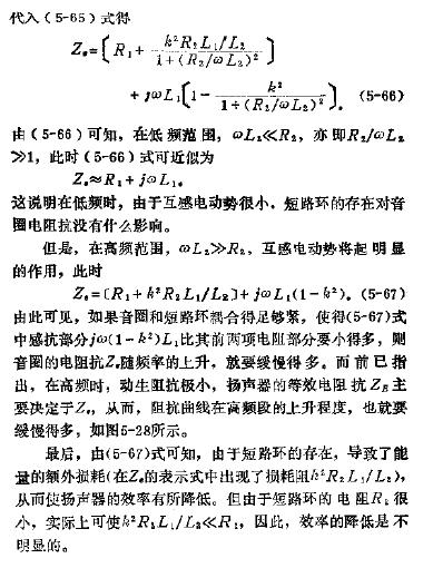

续水仙贴图  发帖心情 Post By:2006-2-17 11:16:30 [显示全部帖子]
由上面公式,动生阻抗Res在加了短路环后音圈模型有改变而导致变小
实际的动生阻抗其实是不变的,即力阻抗状态在加了短路环后不会改变?
这里的L1,L2,R2就是mlssa参数里面对应的L1,l2,R2吧?
[此贴子已经被作者于2006-02-17 11:17:12编辑过]

  发帖心情 Post By:2006-2-17 17:19:55 [显示全部帖子]
另,短路环分析中的L1,l2,R2和mlssa中的L1,L2,R2是否一致?
wo水平不够,知春老大的贴图我还看不出来啊
