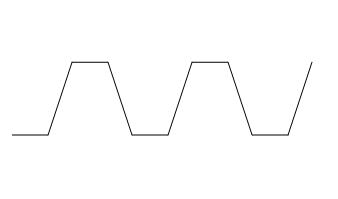

  发帖心情 Post By:2006-2-22 21:05:29 [显示全部帖子]
波纹形状的影响
波纹深度的影响
[此贴子已经被作者于2006-02-22 21:31:54编辑过]
