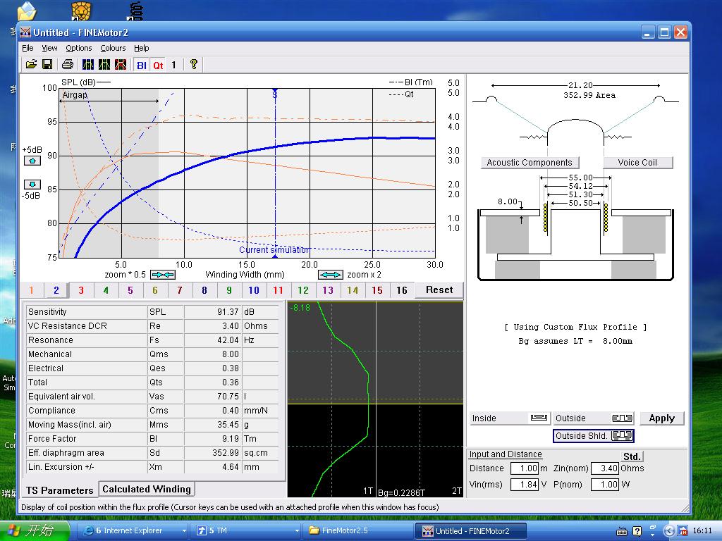

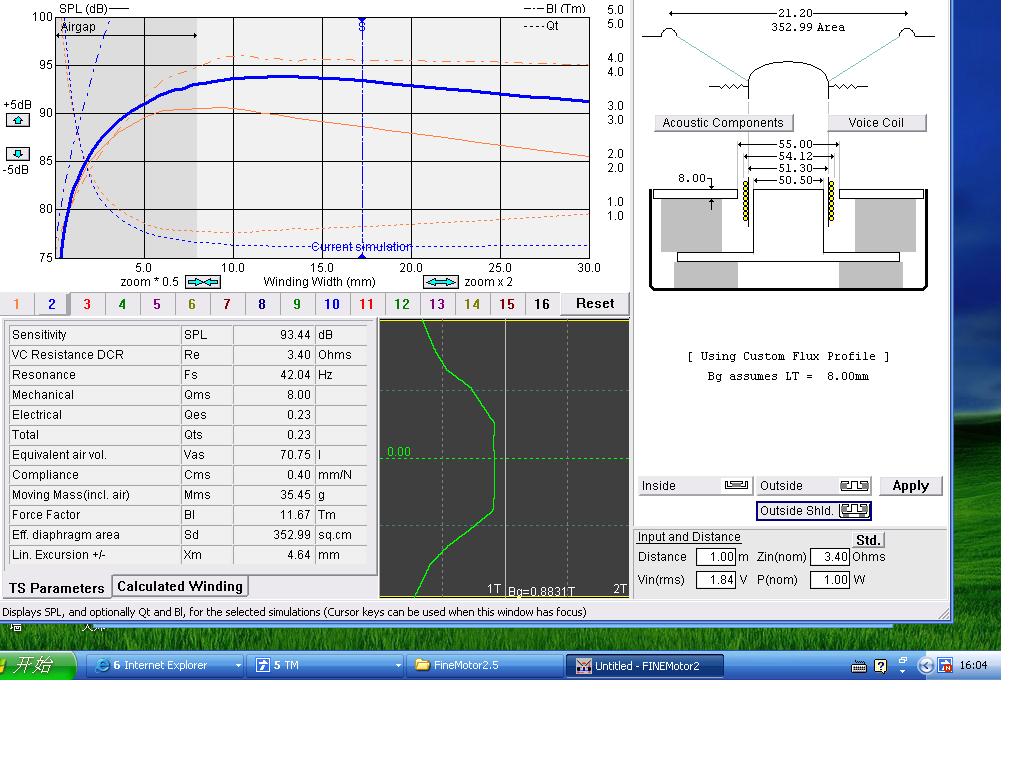

给你举个长音圈的例子:
华司厚度9.5MM,XMAX:6.8MM,在磁路中正常的位置:
将音圈位置调高6.0MM后,如下:
相信楼主应该可以看的明白了,,
灌水一把!
  发帖心情 Post By:2007-1-29 13:21:37 [显示全部帖子]
以上只做例子说明,,不计较单位,,

俺就抖点相关的资料:
1.音圈的电感与音圈的形状,直径和线的匝数等等有关系,还和频率有关.
2.感应电动势则由扬声器磁间隙中的磁感密度和音圈的切割力线的多少(L)等因素决定.
将音圈的外露调高一定的距离后,首先BL值发生了变化,相应的参数也就产生变化.从失真的角度看,三次谐波失真会加剧,,从大动态方面看,冲程达到一定的量的时候,音圈可能会跳出磁隙,(调低的方面在大动态下会有打底的可能),从而产生失真,,
以上说的不对的地方,请DX指正!

给你看一个BL值对频响曲线的影响的例子
  发帖心情 Post By:2007-1-29 18:27:24 [显示全部帖子]
相信楼主到现在已经分析清楚了,对声音有何影响,,
  发帖心情 Post By:2007-1-30 9:18:59 [显示全部帖子]
俺只是相应的举了一个类似的例子:将音圈所定位的位置偏移一定的量后,会导致BL下降,从而影响活塞振动区域的频响走势,,从上面的频响曲线上分析:中频的丰满度,力度,以及通透程度都随着BL的降低而产生了影响,,

俺再举个例子:
1.正常音圈定位后的小信号参数:
2.音圈定位偏移一定量后的小信号参数:
