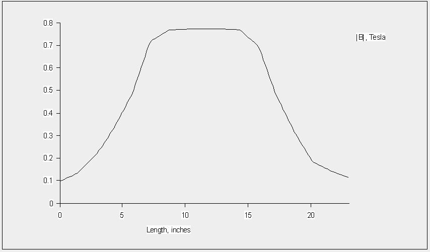

给你举个长音圈的例子:
华司厚度9.5MM,XMAX:6.8MM,在磁路中正常的位置:

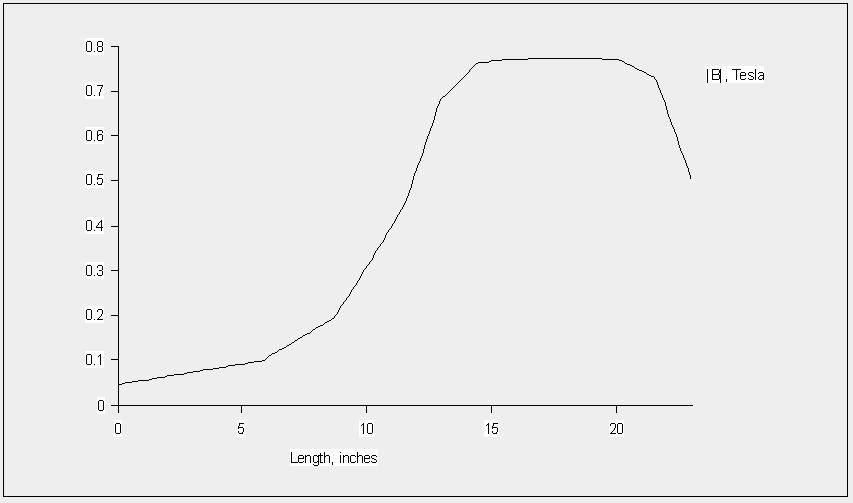

将音圈位置调高6.0MM后,如下:
相信楼主应该可以看的明白了,,
灌水一把!
  发帖心情 Post By:2007-1-29 13:21:37 [只看该作者]
以上只做例子说明,,不计较单位,,

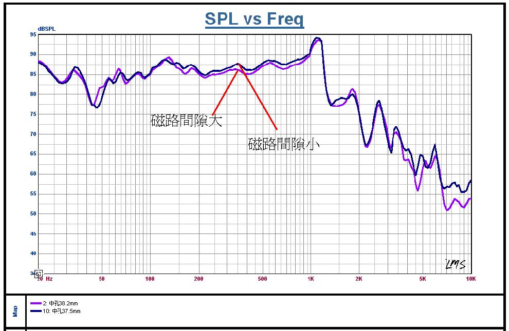

  发帖心情 Post By:2007-1-29 18:25:15 [只看该作者]
给你看一个BL值对频响曲线的影响的例子
