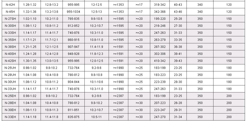

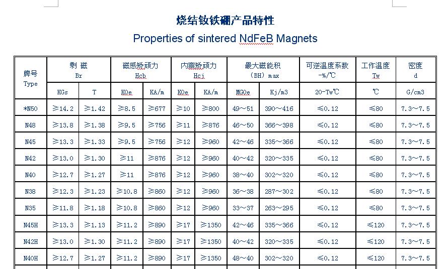

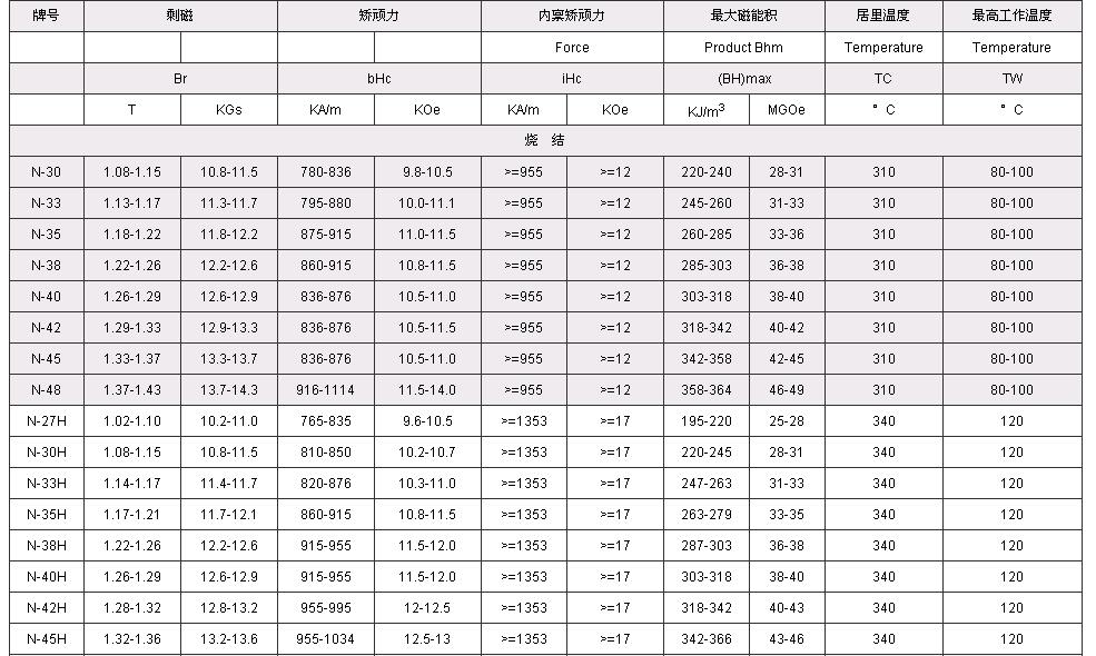

最高工作温度80~100  是不是如果环境超出该温度就会退磁。这样理解对吗?
  发帖心情 Post By:2007-1-30 13:09:41 [只看该作者]
  发帖心情 Post By:2007-1-30 13:11:53 [只看该作者]
温度系数为-0.11%/°C,  表示在120°C时, 磁性会减少11%。
(前提是不超过最大工作温度)

磁铁最高使用温度取决于磁体本身的磁性能和工作点的选取。磁体所处工作点可用磁体的导磁系数来表示。对同一磁体而言,磁路的导磁系数愈高(即磁路愈闭合),磁铁的最高使用温度就愈高,磁铁的性能就愈稳定。所以磁铁的最高使用温度并不是一个确定的值,而是随着磁路的闭合程度而变化。烧结钕铁硼在给定工作点的前提下,比如:Pc=0.7,各牌号的最高使用温度如下:N牌号≤80℃, H牌号≤120℃, SH牌号≤150℃, UH牌号≤180℃, EH 牌号 ≤200℃.
如果实际工作温度接近于最高使用温度,而磁体出现了较大幅度的退磁,此时要么必须改进磁路,以提高磁路的磁导系数;要么必须选择更高牌号的性能档次,从而保证磁体的正常工作。
