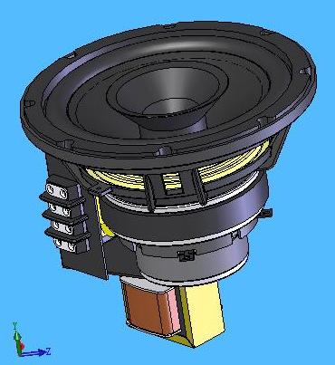

8"WF PP  4Ω+25φTW  TI 8Ω ,后叠加式,TW加在WF后片上,利用WF的T铁柱子开中孔,柱子上再加号角,有子弹头相为塞.以下是单曲线

这是外观图
[upload=jpg]UploadFile/2006-2/200622720223711620.jpg[/upload
