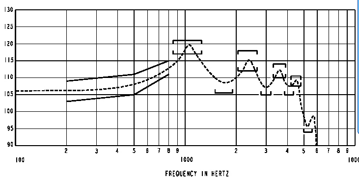

最近在开发耳机项目时,碰到一款新的结构的receiver,是从USA采购回来的,这里发一下产品的频响曲线供大家参考

哦,多出这么几个峰出来,对典型的特定频率有了具体要求,不错,,
对第2,3,4个峰很感兴趣,它们的出现应该跟结构密切相关吧?
很想看看这款新的结构的receiver的结构,图片点击可在新窗口打开查看图片点击可在新窗口打开查看
王兄能否搞些照片帖上来呀?期待ing

 图片等我的相机到位了就拍给你们看,对于几个峰,我个人认为是这种结构的receiver把能量聚集在几个峰上,然后在做腔体结构的时候,分散几个峰的能量,达到每个频率能量均分的目的,从而可以提高整机的频宽和密度,这个就是这种receiver的长处吧,
   等我的腔体模具出来后,我发个整机的给大家做对比
