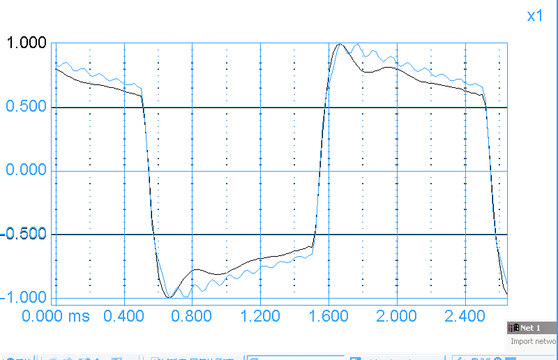

  发帖心情 Post By:2006-3-12 2:54:15 [显示全部帖子]
这里提供两个模拟的单元的500HZ(实际上是498HZ,精度问题)的方波响应。
先让大家判断,如何判断其瞬态响应哪个好?就这个图还有一些相关问题和单元的说明,迟点上来。
[此贴子已经被作者于2006-03-12 02:54:57编辑过]
你在楼上拍板砖,拍板砖人在楼下拍你。
imxp
加好友 发短信 野兔新任书记员
  发帖心情 Post By:2006-3-12 23:46:26 [显示全部帖子]
以下是引用音响初哥在2006-03-12 22:58:17的发言:
看的不是很明白!
如果只就着两个图判断,个人以为黑色的曲线要比兰色的曲线差,我估计黑色曲线的扬声器的振动质量要大于兰色曲线的那个!!
先假设到这,等IMXP兄来揭谜底了!

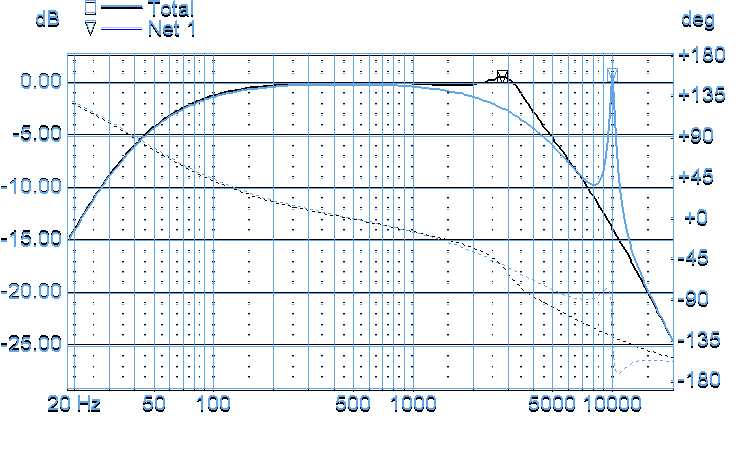

这里没有根据振动质量来模拟,不过,既然扬声器单元是最小相位系统,我们可以通过其频率特性,来转换到方波特性,看看是否我们能推出前面的结论?这些都是数学上转换的东西,误差应该很小,我估计有人会怀疑其准确性,其实既然我们做的是数学模型,当然就有一定的指导意义,而且这样做更能排除其他干扰因素,揭露真正的本质。当然这里是否取500HZ值得商榷,但也正如我前面提到的,我们说的“瞬态特性”,究竟是说什么?----------这里也还没有很好地统一起来。
先看看我的思路吧,我首先模拟一个纸盆喇叭的典型响应,假使它的谐振频率40HZ,QTS=0.5,这个喇叭在5K以上以-12DB/OCT滚降(5K时为-6DB),为了更象一点,我在3K加了3DB的提升,Q为2,这样看起来还是比较象一个实际的纸盆单元的,有分割振动,而且分割震动由于阻尼影响抑制的比较好。
另外假使一个金属盆单元,低频特性一样,高频也在5K以上以-12DB/OCT滚降(5K时为-6DB),同时,考虑到金属盆会产生很厉害的分割振动,我在10K加了15DB的提升,Q为20,当然这里的设置纯属于临时发挥。
然后就可以转换到类似两单元的方波特性出来。根据方波图,我们还是可以看出一些特征和问题来。话又说回来,有标准去对比这两个单元吗?

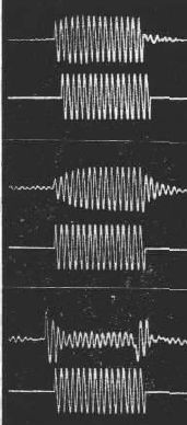

  发帖心情 Post By:2007-5-6 10:09:45 [显示全部帖子]
以下是引用zzfy0624在2007-01-31 10:08:02的发言:
 前沿瞬态特性和后沿瞬态特性 好坏其实肯定是矛盾的,主要看你的需要来取舍,寻找一个平衡
怎么会肯定矛盾呢?感觉你(包括上述大部分人)的“感觉成分”太大了吧。 呵呵
参见上图由山本武夫提供的对比,很明显,前沿特性好的后沿特性同样好,如图中第一个结果。
而第2、3个观察结果,很明显反映出前沿不好的喇叭(或者可以说是任意的信号系统),后沿一样不良。
很奇怪的就是上述“感觉派”观点的由来,都说不出一个因由来-或者说这个因由考虑的非常不成熟。
----------这个议题已经很久了,想起就顶起来,希望当时争论的初哥、DB等都能看到,并继续讨论下去。
