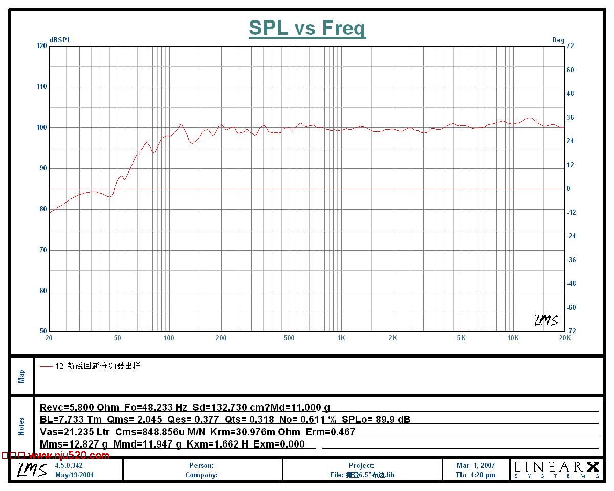

[讨论]这个曲线怎样  发帖心情 Post By:2007-3-1 16:56:09 [只看该作者]

可是现在客户很挑,说低频延伸不够,请教6.5寸从曲线看是不是真的不够.难道真要加上一个低音炮才完美......

高音单元可再衰减1-2DB!不知箱体情况如何.

低频确实较差,F3做到45Hz以下才勉强可以.

单独扬声器的TS参数不错.

箱体是采用双调谐设计的,根据霍姆赫兹原理得来,可能运用不合理造成低频曲线有峰谷,因为低音本身曲线很好,音质听感个人认为非常好.愿对霍姆赫兹原理有经验的DX不吝赐教

给出箱体结构数据出来看看吧,低频延伸的问题,如果只是看频响曲线和单元参数我认为不足以判断准确,毕竟在国内频响能测到80HZ以下的无响室都少。

支持XJ,本人也认为8寸以下的音箱要做到80HZ以下几乎没有几个

双调谐设计?是二级倒相?不至于如此吧,是不是箱子设计不妥啊,这种形式的箱子是最能延伸低频的。

好东西,你喇叭灵敏度为90,箱子为100?加大功率还是做了假?6.5“做到这样很好了。

图片点击可在新窗口打开查看这位仁兄真细心,聆听轴距离麦克风40CM,此曲线绝对没有做假

改过的吧

做到这个样子已经很不容易了

QTs再提高就更好了
