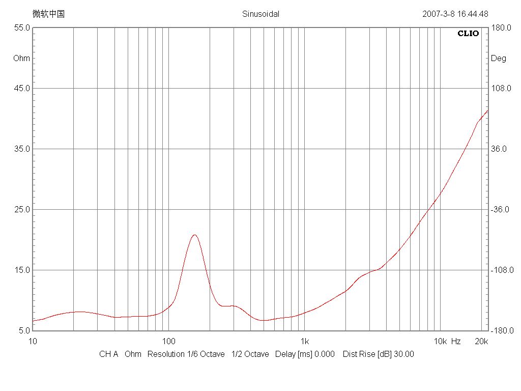

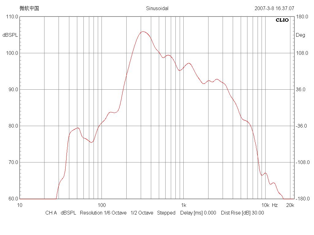

帮我看看这个中音喇叭,为什么中频段会凸出10DB左右?  发帖心情 Post By:2007-3-8 16:54:31 [只看该作者]

背腔太小了吧?封闭盆架?

看上去这个喇叭Qts很高,有点象以前做的报警器喇叭。图片点击可在新窗口打开查看

請問用的是什么邊,是W布邊嗎.看能否把邊改軟試試.

以下是引用水仙在2007-03-08 17:18:40的发言:
背腔太小了吧?封闭盆架?
几寸的,看阻抗曲线才100多,
频响曲线上峰怎么这么高?是测试的单体的吗?

背腔开孔会比较好

减小B值会好点,因为你喇叭的Q值很高,要不就是喇叭后面是蜜蜂的

图片点击可在新窗口打开查看是不是弹波太软?

音箱谐振
