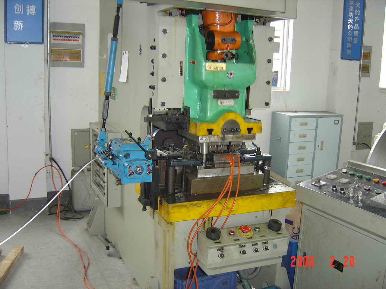

天津真美电声公司80年代初在某些生产批量较大的盆架生产中已采用了自动成型联合模具。冲压机一面输入条形冷压板一面就可以收集冲压成型好的盆架啦。

盆架自动冲切成型机

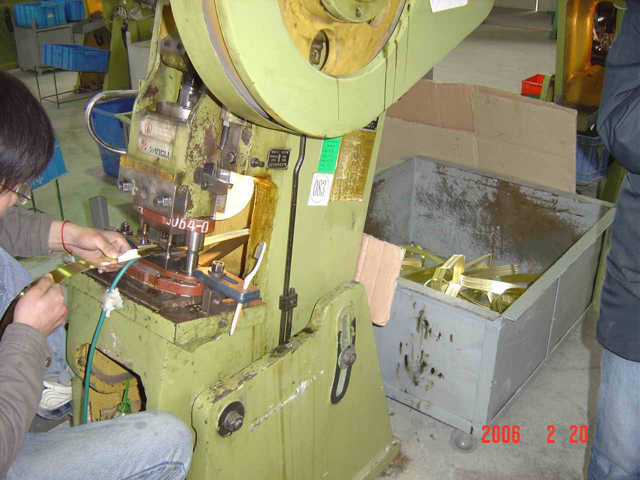

  发帖心情 Post By:2006-3-25 21:39:35 [只看该作者]
焊片自动冲切成型机

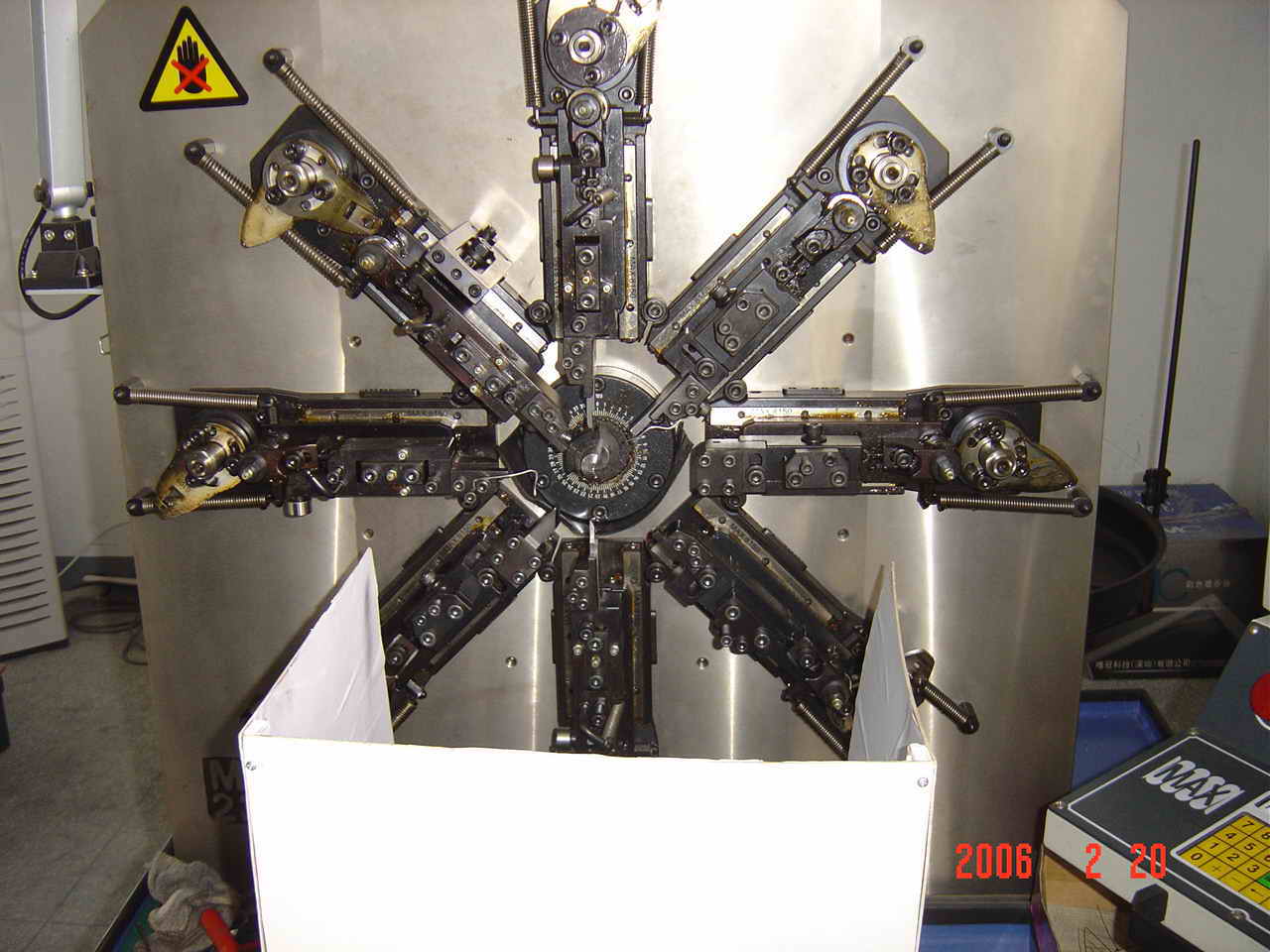

  发帖心情 Post By:2006-3-25 21:44:08 [只看该作者]
弹簧自动冲切成型机

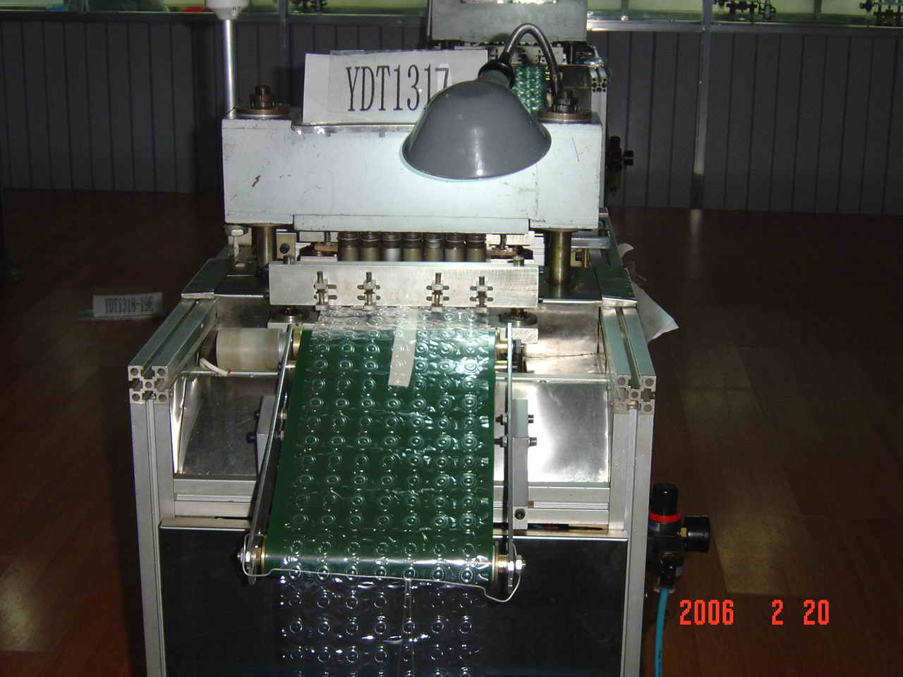

  发帖心情 Post By:2006-3-25 21:47:36 [只看该作者]
音膜自动成型机

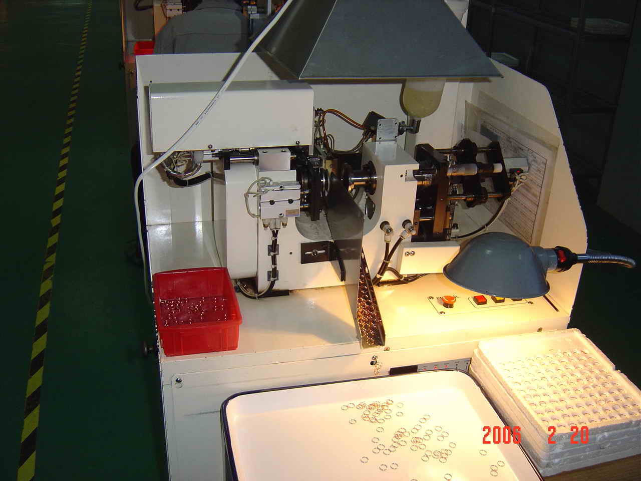

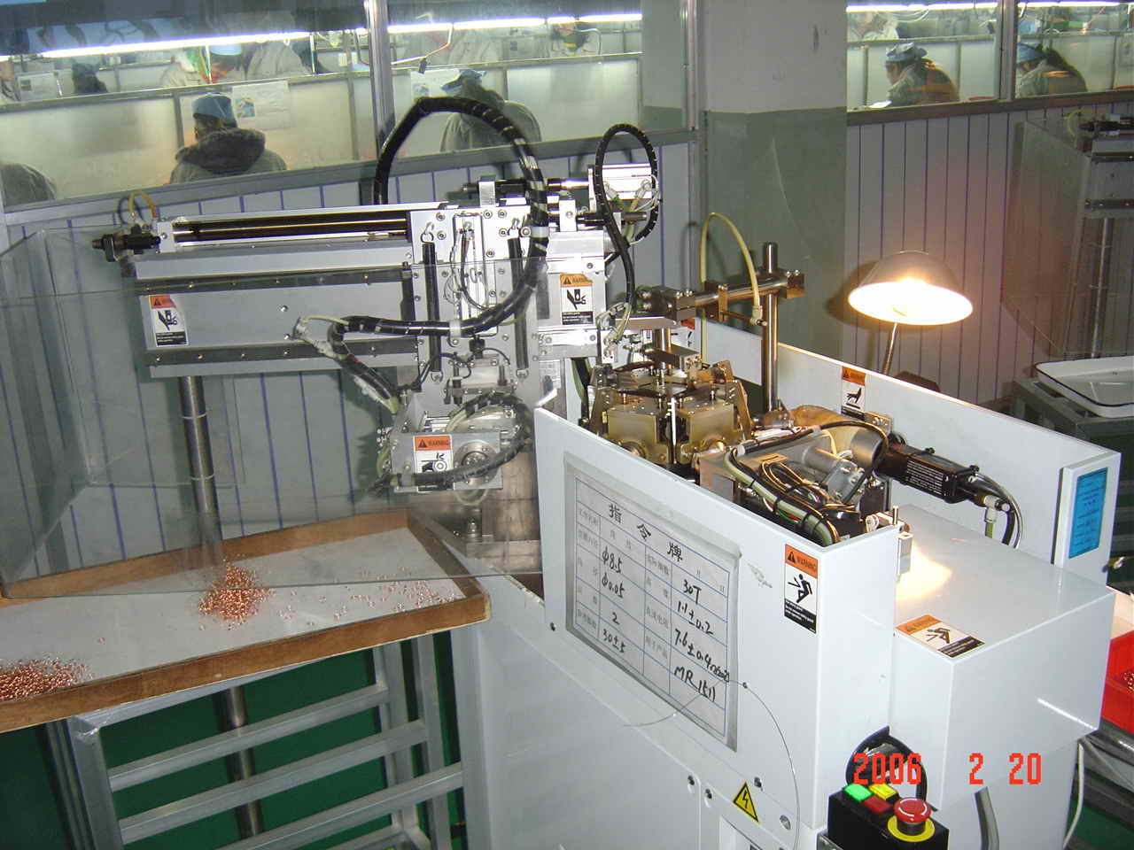

  发帖心情 Post By:2006-3-25 21:48:27 [只看该作者]
全自动绕线机
[此贴子已经被作者于2006-03-25 21:58:22编辑过]

5楼和6楼所示的东东只是普通的冷冲压跳步模而已,是靠楔铁驱动材料步进而连续作业。适合小型及相对结构简单的冲压件。扬声器的铁盆架还是用多套模具,多台冲床,多工序分别冲制来得效率高。关于纸盆自动捞盆,自动热压成型更是需要熟练工在旁边辅助操作,无人操作的全自动纸盆成型机是给照相用的,不能应付正常生产。

音膜自动成型机太牛了,听做音膜的朋友讲一片一片生产还没法保证一致的效果,这样生产我真是长见识了。

为什么一定要自动模具一次成型呢?我认为模具费用高不说,维修起来还不方便,一道工序有问题,大家都动不了。多几道工序,做成一套组合模具,维修也方便,好多还可以共用。生产上安排也比较灵活,不会因为意外造成太大的问题。
