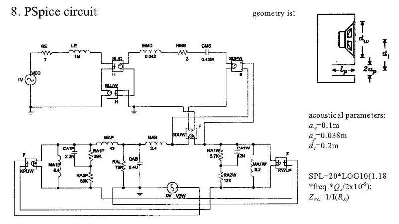

还是要从电力声类比电路出发,只是图中已经模块化了,看不出具体参数的关系.实际分了三块:有源高通(二阶),喇叭加倒相箱(四阶)
给一个实例(无源):

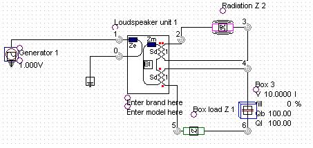

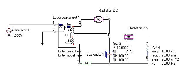

LSPCAD6的模型,其实后面部分看看符号也能明白意义。
  发帖心情 Post By:2006-3-17 22:46:56 [只看该作者]
倒相箱

封闭箱
