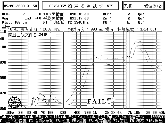

目前很多手机喇叭都是双磁的,像1813 1506 1107 1206 2415等,这种双磁结构不仅价格贵,而且效果也不一定很好.那么为什么很多厂家要做双磁路的喇叭呢?手机喇叭单磁与双磁在听音效果以及特性方面有什么不同?
上图是一个2415单磁和双磁曲线的对比图,大家看一下,区别挺明显的。

个人认为双磁路的产品在曲线上面有一定的优势
有的产品单磁路曲线未必能做到客户要求的样品曲线
那就要动脑筋考虑一下双磁路了
不过双磁路在试验方面比较让人头疼

最近有拿到几款双磁路的喇叭,对比曲线看一下,也只有灵敏度会高一点,其他的也不会有特别的效果.

这个话题太敏感!双磁和单磁的主要不同在音圈大小不一样.
听感在低音.
双磁功率试验难过.散热不好,线径相对做小了.易断.

不过我认为双磁(手机喇叭)主要表现为灵敏度高
在传统喇叭上加一个复磁的话就表现在低音好
不知道这种理解正确不.
