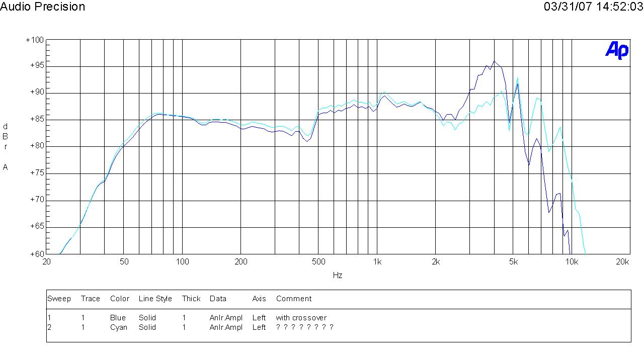

大家看看为什么会在分频点处起一个峰?我使用的是二阶butterworth分频,分频点在3K,串联的电感为0.3mH,并联的电容为9.4微法,分频前后的曲线见附图,青色为分频前曲线,蓝色为分频后曲线,请问谁能告诉我为什么会起一个峰,怎样使用二阶在3K左右分频而不会起峰?先谢谢了!

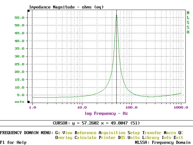

扬声器阻抗是多少?

扬声器在3KHz时的阻抗是多少?

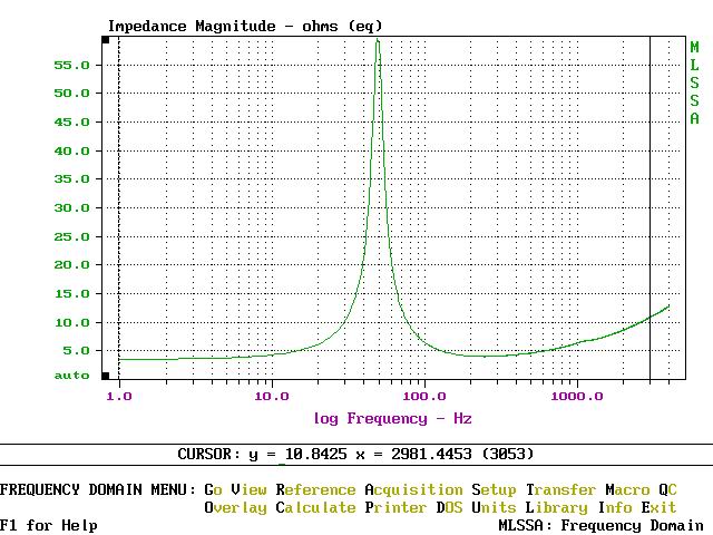

喇叭阻抗曲线,数据够了吗?

扬声器在3KHz时的阻抗是多少?

如果是喇叭曲线上的峰,你就只能将电感加大,以便削掉该峰.如果是分频电路产生的峰,电容减小可以降低.

阻抗曲线是装箱后的阻抗曲线还是喇叭单体的阻抗曲线?另Acoustics能否提供将频响与MLSSA导入LEAP和LSPCAD的指导书共享一下?谢谢!
