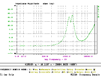

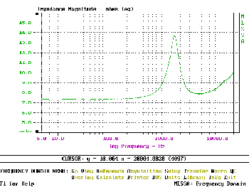

求教丝膜球顶高音阻抗峰问题  发帖心情 Post By:2007-3-31 19:22:39 [只看该作者]
这个是不良样
这个是中值样
为什么会有个谷在那啊??

  发帖心情 Post By:2007-3-31 19:24:15 [只看该作者]
在线等啊
急呀,找不出原因周一就玩完啦

  发帖心情 Post By:2007-4-1 18:48:55 [只看该作者]
纯音倒没什么影响,检听都合格的
只是测包络低频段低了1dB左右
造成不合格,整批都这样了
经你这么一说,真要看看密封胶有没封好了

如果漏气的地方是音膜本身,看来楼主就要供应商赔偿了,,
小平头
加好友 发短信 HJZ
  发帖心情 Post By:2007-4-1 19:00:53 [只看该作者]
对对,只要找出原因
找谁算帐都好办
要是找不出,只有公司吃闷亏
客户要是不让步,只好报废咯

  发帖心情 Post By:2007-4-2 10:03:03 [只看该作者]
有没有加吸音棉?
是不是吸音棉没有贴好?有振动,我也出现过这样的问题

  发帖心情 Post By:2007-4-2 12:36:37 [只看该作者]
还有一种可能是磁液量不同.
音圈有没打孔?
