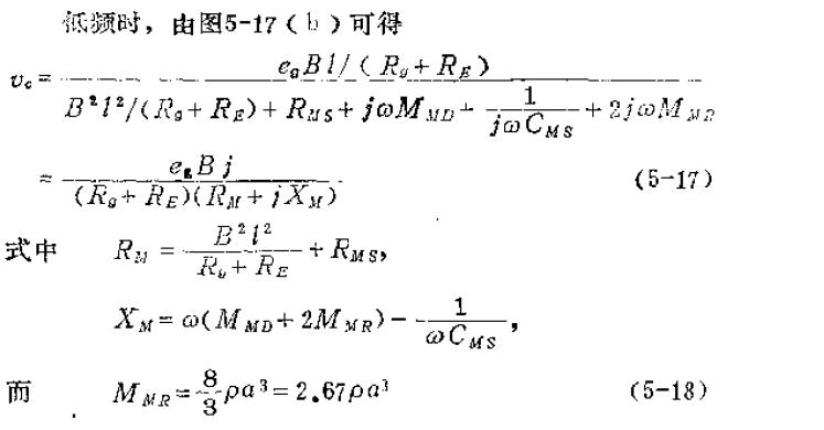

水仙兄的结论非常正确,提供一个详细的推导过程给大家参考,呵呵!
[此贴子已经被作者于2005-10-31 15:58:30编辑过]
  发帖心情 Post By:2005-11-1 15:51:59 [显示全部帖子]
水仙兄所言极是,其实很多著书立说的人也经常会犯这种很低级的认识错误!
扬声器单体的振幅频响实际上是一个二阶的低通函数,Qt实际上反映的就是振动系统的阻尼状况,等于0.707时(为典型的二阶Butterworth响应)和小于0.707时,位移响应的平直区都为最大值,只有大于0.707时,才有出现极值的可能性。
  发帖心情 Post By:2005-11-10 15:13:23 [显示全部帖子]
扬声器中所谓的谐振是速度谐振,因此Fs毫无疑问是速度最大!可以自己验证一下,不是很难的!
  发帖心情 Post By:2005-11-10 21:39:16 [显示全部帖子]

以下是引用db在2005-11-24 21:07:27的发言:
我这里一款8"WOOF,MLASS测参数如下
Fs=44.5 ,Re=3.84 ,Res=52.07 , Qms=7.61, QeS=0.56, L1=1.85, L2=2.67 ,R2=9.77
Vas=13.02 , Mms=63.27 , Cms=203 ,BL=10.99 ,SPLref=84.9
请老师算算最大振幅,如电压20V,10V呢
DB老兄,这里没什么老师,偶尔开玩笑,不必太认真!
这里讨论的不是最大线性位移Xmax,先要说明一下!
你贴的扬声器Qt<0.7 因此最大振幅就用如下计算就可以了:X(max)=Eg/(Ws*Qe*BL)
  发帖心情 Post By:2005-11-24 22:14:38 [显示全部帖子]
唉,又一个看东西不仔细的,注意QT=0.707,这个边界值!
  发帖心情 Post By:2005-11-24 23:19:46 [显示全部帖子]
你计算的第一种方法是Qt<0.707,第二中方法是Qt>0.707的!!
  发帖心情 Post By:2005-11-24 23:48:45 [显示全部帖子]
呵呵,收到!
  发帖心情 Post By:2005-11-25 15:37:30 [显示全部帖子]
以下是引用ttl020520在2005-11-25 08:48:03的发言:
Xmax的计算,直接用1.414×速度Vc/角频率w就可以了
然后画随频率f曲线图,比公式计算直观,可以看出哪个频率点振幅最大
错的!!
1)为什么有个1.414?
2)速度也是变化的,而且是复量!
3)最后求出的还是变量!
  发帖心情 Post By:2005-11-25 16:41:17 [显示全部帖子]
那个贴子是你发的?
水仙兄的那个贴子也是算峰值,而且是高Q(大于0.707)情况下的计算公式!
你再仔细想想!!!
