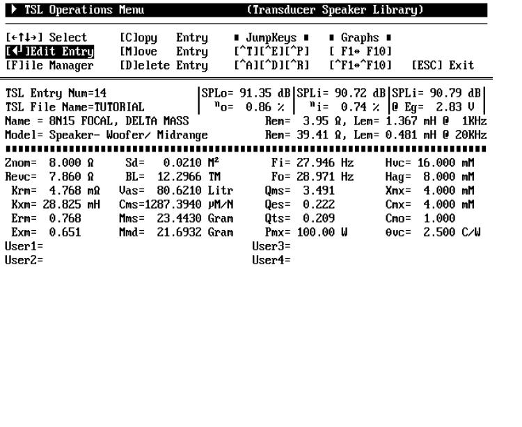

是有讨论过此问题:
  发帖心情 Post By:2007-4-12 9:35:04 [显示全部帖子]
  发帖心情 Post By:2007-4-12 9:37:28 [显示全部帖子]
  发帖心情 Post By:2007-4-12 9:40:58 [显示全部帖子]

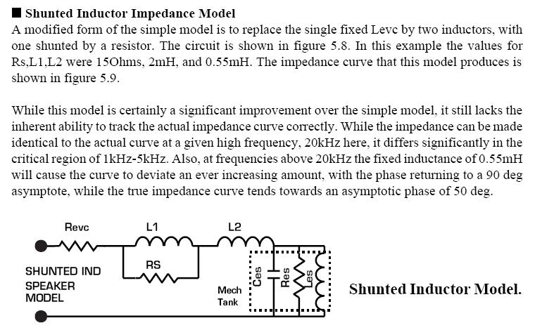

上面是LEAP TSL所用阻抗模型。

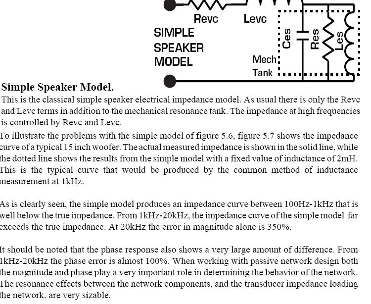

  发帖心情 Post By:2007-4-12 9:46:43 [显示全部帖子]
简化的阻抗模型(一般电力声等效电路介绍的基本模型):

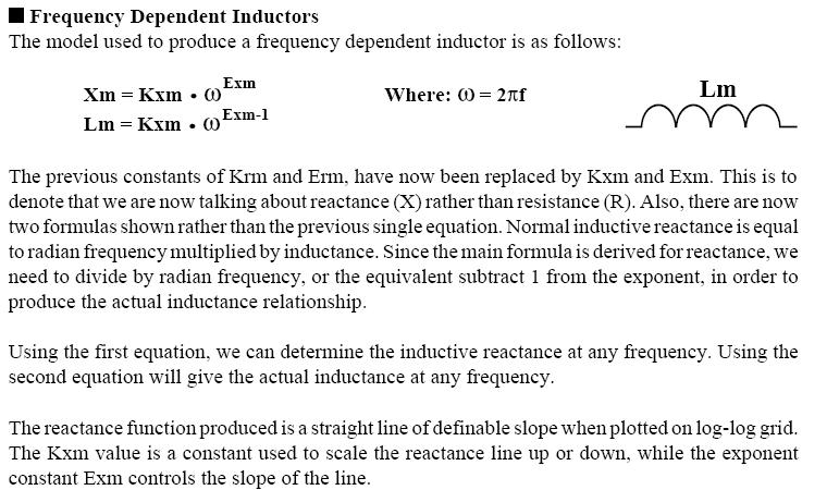

  发帖心情 Post By:2007-4-12 10:02:14 [显示全部帖子]
