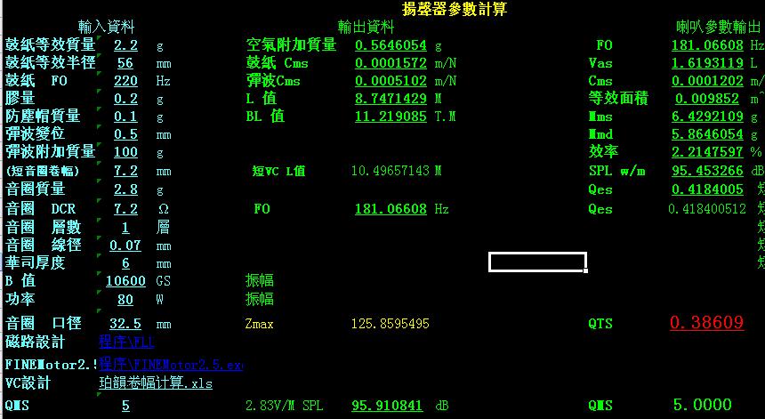

又一设计实例:
5"布边扬声器的要求如下:
DCR:8.8 OHM,FO:180HZ,QTS:0.38,VAS:25.5L,SPL:99DB 1W/M,频率范围:FO~5K.PE:30W
不知DX们见到这样的参数该如何设计?(客人越来越BT了)
简单的推算了一下,Y滴,参数要求有错误,NND,明天在仔细地搞搞.
图片点击可在新窗口打开查看图片点击可在新窗口打开查看
[此贴子已经被作者于2007-04-25 20:18:55编辑过]
  发帖心情 Post By:2007-4-26 14:25:55 [显示全部帖子]
根据实际的材料情况,是可以做出来的,,
VAS:2L左右,实际的SPL:应该是95.5左右.

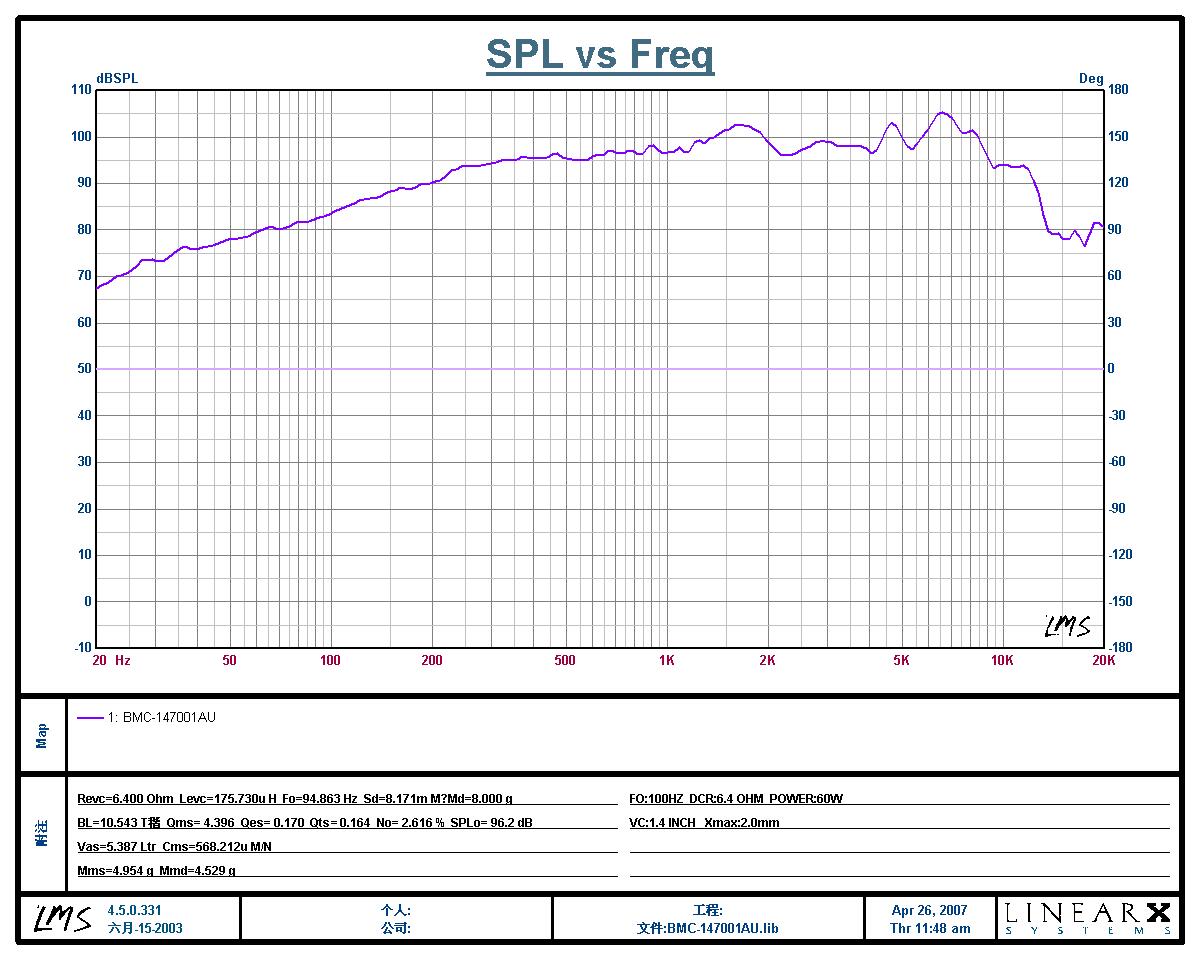

这是以前做另一家鬼老的参数:
  发帖心情 Post By:2007-4-26 17:23:35 [显示全部帖子]
实际的磁通量要在1.25~1.4T,才能达到其的要求.
