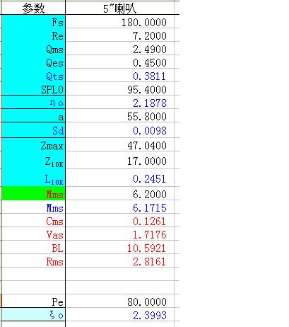

  发帖心情 Post By:2007-4-26 11:10:52 [显示全部帖子]
Vas两升左右差不多
  发帖心情 Post By:2007-4-26 11:13:45 [显示全部帖子]
小音圈设计,轻质量设计(最好用全纸的),同时需要大BL(短小音圈如何提高BL?)
  发帖心情 Post By:2007-4-26 12:44:32 [显示全部帖子]
试算了一下,音圈需用30芯左右的,卷宽控制在8mm以内,华司不低于6mm
磁钢用30*15 N38以上,BL值可以做到10以上。
楼主的灵敏度实际还是中高频的灵敏度,不是根据低频参数计算的SPL0
频响曲线将中高频设法做高就行。(短音圈,轻质量,都利于中高频)

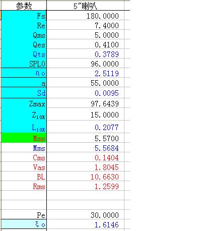

  发帖心情 Post By:2007-4-26 12:58:53 [显示全部帖子]
  发帖心情 Post By:2007-4-26 13:05:40 [显示全部帖子]
原来只想到铁氧体,觉得Bg太大就很难,实际换一种材料和思路就可以了。
