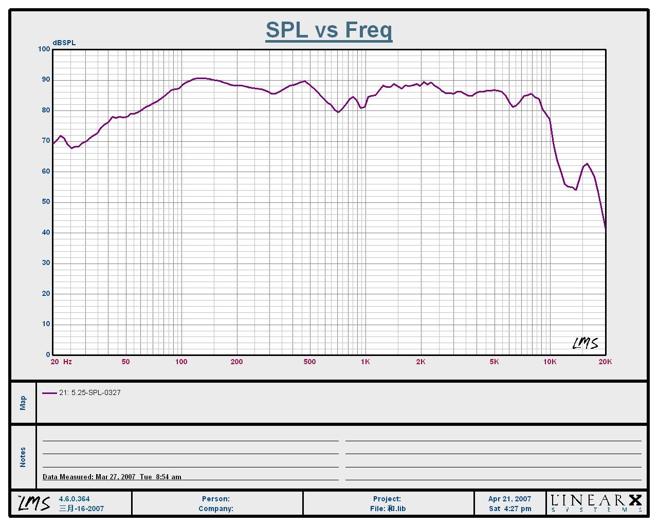

看看此单元  发帖心情 Post By:2007-4-21 17:00:18 [只看该作者]
 下载信息  [文件大小:   下载次数: ]
图片点击可在新窗口打开查看点击浏览该文件:
Revc=    5.400  Ohm
Fo=   49.591  Hz
Sd=   84.950  cm?
Krm=  519.451u Ohm
Erm=    0.935
Kxm=   10.794m H
Exm=    0.678
Vas=   10.774  Ltr
Cms=    1.051m M/N
Mmd=    9.346  g
Mms=    9.796  g
BL=    6.199  T稭
Qms=    5.406
Qes=    0.429
Qts=    0.397
No=     0.300 %
SPLo=   86.735  dB

楼上的让看什么,中频谷挺宽的.

请问用的是什么材料?配置怎样?
古之立大事者,不惟有超世之才,亦必有坚忍不拔之志。
cg17
  发帖心情 Post By:2007-4-23 12:35:19 [只看该作者]
5.25防弹纤维编织盆!25芯音圈

  发帖心情 Post By:2007-4-23 12:37:22 [只看该作者]
中频谷是测试障板引起的,此款单元放在箱体是测试基本没有中频谷.

  发帖心情 Post By:2007-4-23 19:54:03 [只看该作者]
是单体低音就有这效果;还是外加了小高音杯!
cg17
  发帖心情 Post By:2007-4-24 11:38:21 [只看该作者]
单体低音,
