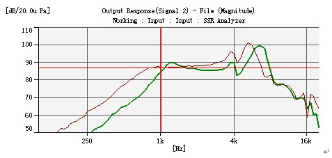

红色细线是目标曲线,绿色粗线是我做的样品曲线。
大家分析一下该怎么改进才能达到目标曲线呢?从哪几个方面入手?

费兄请明示!

  膜片改薄后``
   再改``可以叫膜片厂家帮你改下膜片`

把曲线给供应商,他一看就知道该怎么样做啦。。

振膜的低频改一下

你的目标曲线是谁的?支持改薄振膜。不过,你的寿命也要注意哦!

什么条件都没说明你们就知道改振膜啦?
神仙啊。
那万一红线的振膜现在20u 绿线的振膜已经19u了,你怎么改?
再薄用?u的?
这两根线fo差了有四五百赫兹,你一眼就看出来是振膜厚度的问题?
盲目啊...

       费兄的意见可以去试试,我以前也碰到过这种情况的!
       膜片薄了,回带来一大堆问题,振幅变大、寿命试验等等

把膜片外圈做弹簧作用的改低啊,F0比目标高了点

你不是有样品吗?解体一个看看,你的振膜与样品差在哪些地方,是厚度?还是膜片的形状?从曲线来看是FO高很多,有可能是膜片厚了!也有可能是材质错了!你还是先与样品膜片仔细对比,然后再去修改!

支持费工的观点。改薄膜片。

f0的问题了,膜片下功夫,不一定要改薄,减小悬挂高度来增加顺性也可以了

无论改薄膜,还是做别的.主要就是改力顺.呵呵

在允许情况下可以改一下膜片的材质,比如说同一个厚度的音膜 ,PEI比PET顺性要好,当然FO就要低很多

支持膜片改膜

增加顺性!

改薄材料是可以,但是THD会不会高了,

还有高频怎么改啊?

说句不中听的话!楼主这所谓的设计并不是设计,而是装配着去试特性!试了不合适再改,再不合适再改.吾老看着都累!
