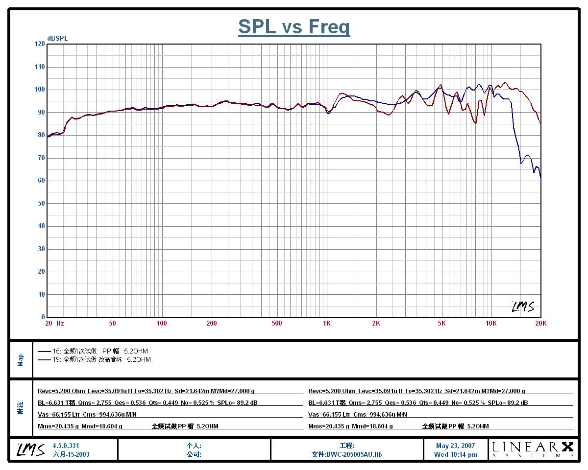

看见楼主的8寸全频的喇叭,偶有点手痒痒,也随便搞了一只全频的,在上图曲线中可以看到,15号曲线是PP帽的,19号曲线是纸高音杯的,高音杯对曲线1.2K~10K处产生了不良的影响.
此喇叭橡胶边,音圈38芯,2层,XMAX:4MM,额定功率(RMS)100W.
随便做的,不好勿怪!

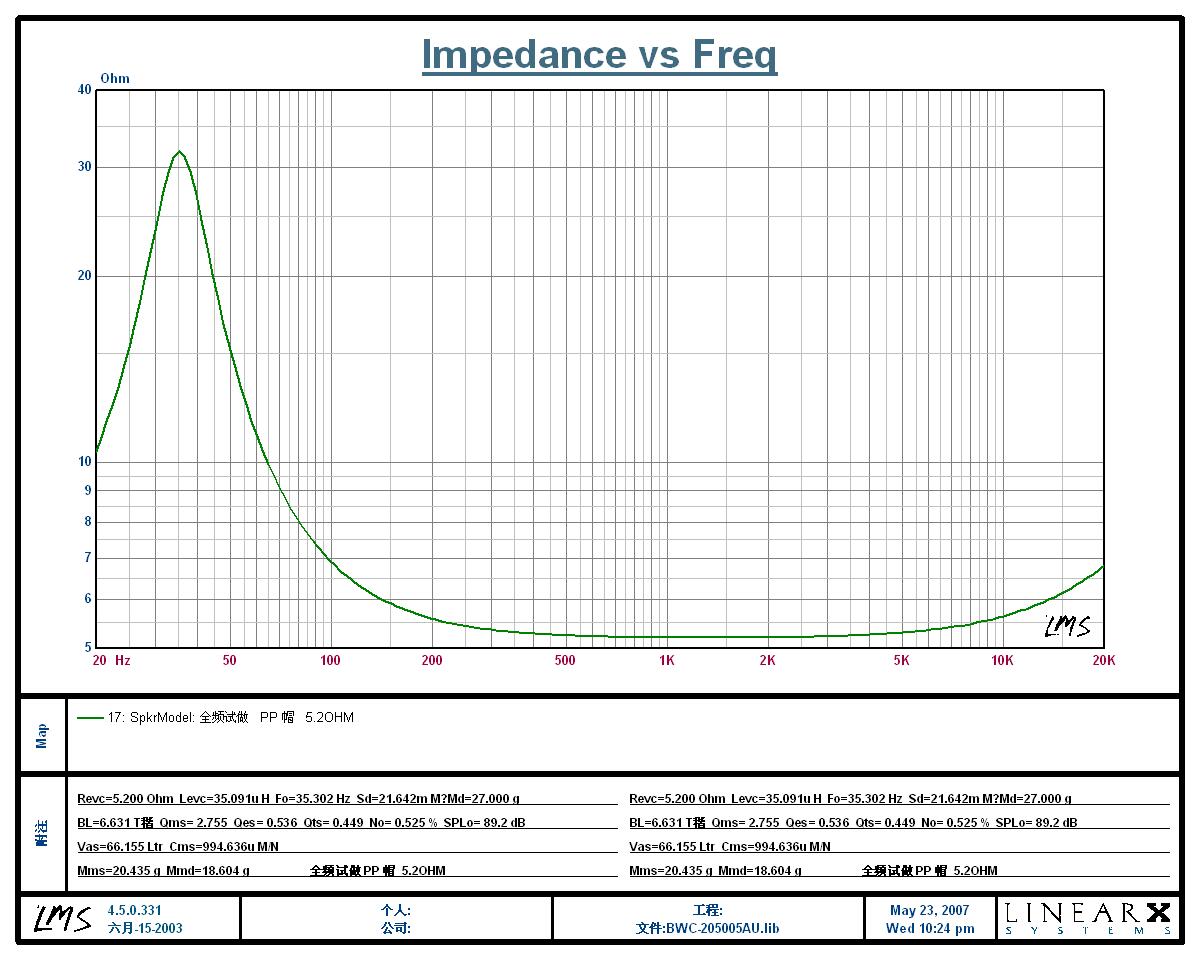

上传阻抗曲线,,
随便做的,不好勿怪!
以下是引用原声在2007-05-23 22:36:45的发言:
PP帽,38芯,做到12KHz以上,确实不错!
加高音杯的,除了8KHz附近的谷点外,其他均不错(光看曲线),16KHz没问题.
偶最初的设计想法,防尘帽不是PP和高音杯,而是38芯的铝凹帽,这样整体的频响曲线会好很多,但是由于时间关系,铝凹帽一直没有时间去索样.
给大家两条不怎么样的曲线,真有点对不住大家.

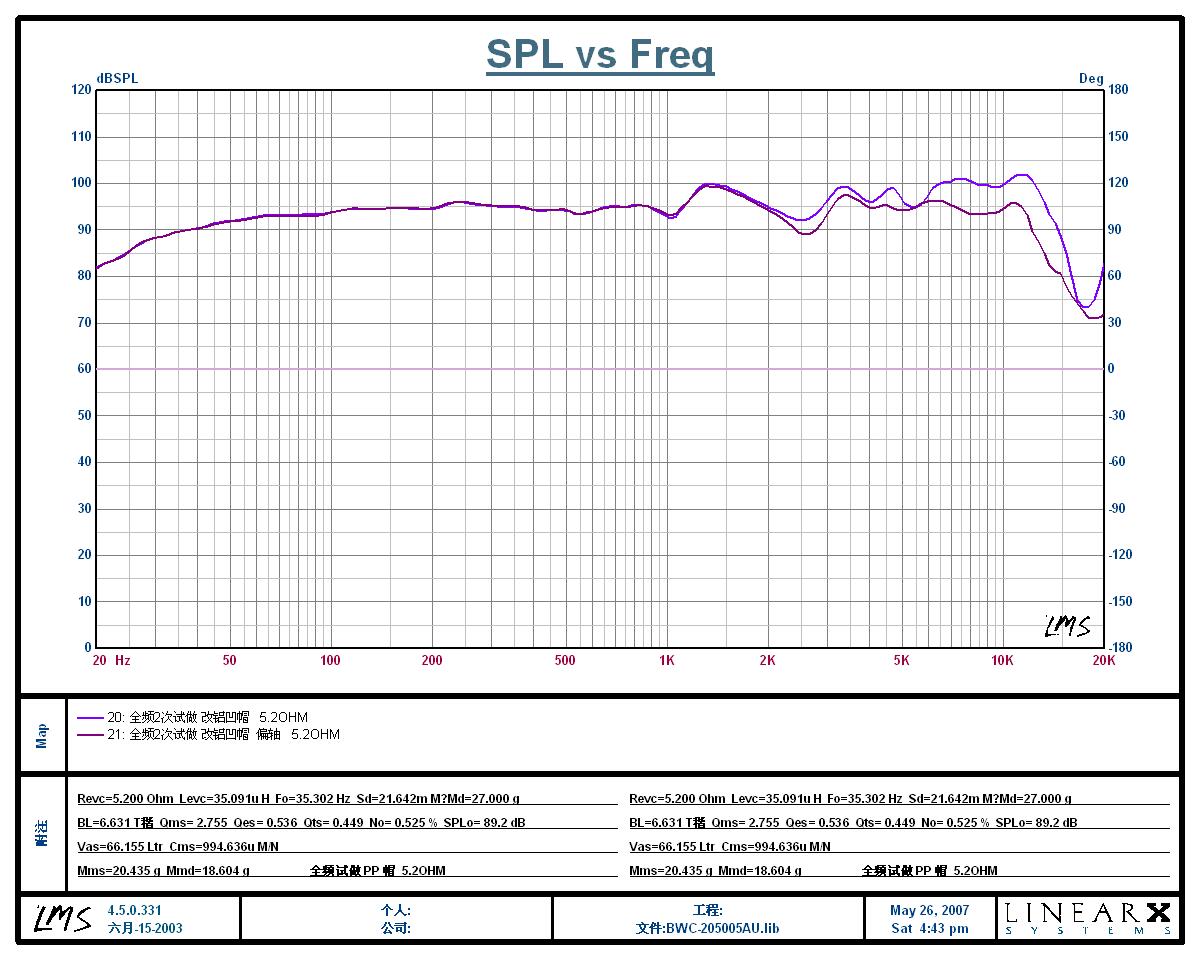

今天刚拆了高音杯,换上铝凹帽,
曲线不好,贴上来问个问题:
一.1.5K处的峰如何消除?前提其它频率处的谷不改动.
图片点击可在新窗口打开查看图片点击可在新窗口打开查看
