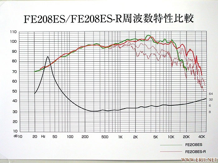

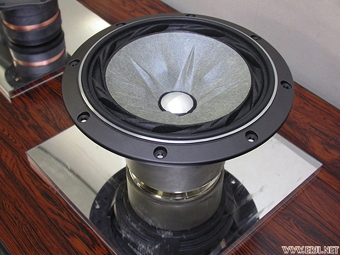

是难度很大,请看一个例子

以下是引用中山阿惕在2007-04-26 15:19:53的发言:
是难度很大,请看一个例子
挺不错!

  发帖心情 Post By:2007-4-28 15:26:18 [只看该作者]
很不错的一只喇叭!没有高音杯也能做到这么高的频率!不容易做到!

  发帖心情 Post By:2007-4-28 15:53:42 [只看该作者]
有TS参数吗?
