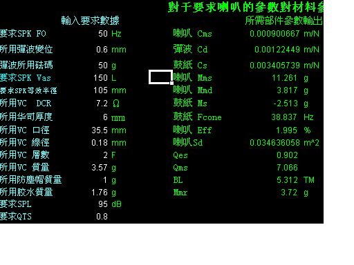

五一就要到了,偶也来凑个热闹,问个外行的话题,如下:
一只10寸的扬声器,想做到三个高参数,
三个高参数:
1.高QTS,例:0.7以上
2.高(大)VAS,例:140以上
3.高SPL,例:93DB以上
DX该如何在矛盾中去权衡此扬声器的参数呢?

以下是引用xj在2007-05-05 00:40:32的发言:
NB,10寸的MMD只有11g。
的确是NB,10寸的2Mmr就7.66g了,试问,胴体质量是多少g,边的等效质量,防尘帽,音圈,胶水(中心胶,8字胶)的质量由是多少g?
有些时候,理论数据是不能反映实际的情况,或者说在理论上是可以行的通,但是在实际中却不实用.如果以实践经验与理论相结合,效果会更好!

以下是引用wenter在2007-05-05 18:51:01的发言:
既然我的纸上谈兵已经放出城门,戏演错了还是要继续,偶献丑也长个见识,划得来. 前辈来当个裁判,看客们有钱的出钱,没钱的来捧个场。
楼上两位DX,咱亲兄弟明算帐: Mms=Mmd+Mmr   Mmr=3.7g
采用Φ35.5音圈 、 铜线径Φ0.18、卷幅:10.5 、两层。
铜线重:2.57g、纸盆重:6g(折环算一半)、不织布帽重:1g,半个弹波+音圈KAPTON骨架+胶水:1.76g 、合计= Mmd:11.33g.
在此申明:这个喇叭我没做过,纯属虚构.
Y滴,Mms少了3.7g.怎么算帐.
  发帖心情 Post By:2007-5-6 15:55:56 [显示全部帖子]
再者说了,10寸的鼓纸的一般质量在7~20g,您的纸盆的等效质量:6g(折环算一半),这有点不合理吧?
半个弹波+音圈KAPTON骨架+胶水:1.76g 的数据有些勉强.关键是没有告诉KAPTON骨架的高度和厚度,以及弹波的质量.
偶也就此胡乱侃侃.侃错了,大家就当个笑话.

孰小弟没用:用兄弟4楼和8楼的数据始终不能推算出兄弟给的结果,偶想请兄弟帮忙看看,是偶错拉,还是兄弟错了?
[此贴子已经被作者于2007-05-06 16:47:09编辑过]
