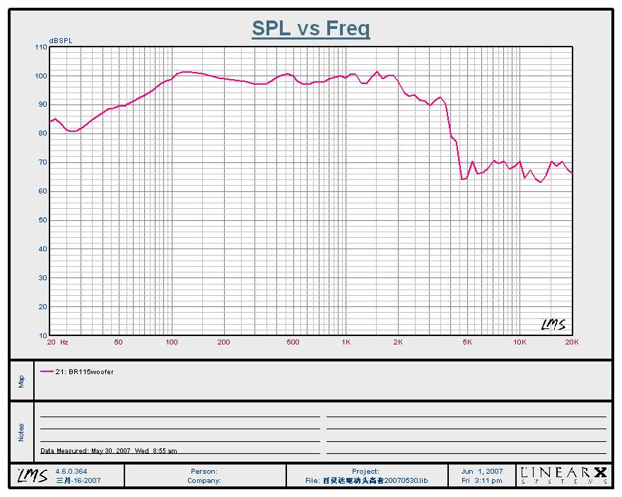

cg17
  发帖心情 Post By:2007-6-1 14:57:02 [只看该作者]
在长三角15"   60芯上限做到3.5K可算得上不错的了.这款上限只到2K,找下曲线上传下,请兄台帮忙分析下!!

cg17
  发帖心情 Post By:2007-6-1 15:15:08 [只看该作者]
huale"HB380-18X-L8M4-W松压盆.曲线如下!

gzyunqi
等级:论坛游侠 帖子:25 积分:682 威望:0 精华:0 注册:2007-5-21 0:16:07
  发帖心情 Post By:2007-6-1 16:34:54 [只看该作者]
这条曲线明显就是锥顶聚浆不够造成的,锥顶过薄影响了锥顶的强度。直接反映到曲线上就高频共振峰上不去。华乐之前的PA盆都存在锥顶过薄的问题,现在应该全部模具都做了修改,要好很多了吧。这个样品是什么时候的,你可以再跟他们联系一下。
cg17
  发帖心情 Post By:2007-6-1 21:43:21 [只看该作者]
以下是引用gzyunqi在2007-06-01 16:34:54的发言:
gzyunqi兄,此样品是5月份的样品,应该是新的了吧?

gzyunqi
  发帖心情 Post By:2007-6-1 23:27:36 [只看该作者]
有可能是旧模具,你检查一下锥顶是不是过薄,这个问题应该很好解决。你可以打电话直接跟华乐曾先生联系,0575-3180912。
