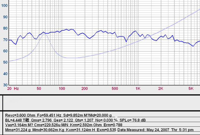

大家好,请帮小弟看看这曲线为什么会这么低。 30蕊,纸盆锅形。6寸喇叭

1.材料数据说一下!
2.偶猜你的喇叭的所用华司应该是5MM厚的,,
3.设计失败.
4.SD=9.852M^2的等效面积?难道偶看错了?

鼓纸锅底反R边橡胶,华司5MM,磁铁90*45*17。
  发帖心情 Post By:2007-5-26 19:29:47 [只看该作者]
鼓纸锅底反R边橡胶,胴体和边的质量分别是多少?等效直径是多少?
音圈的质量和音圈的规格是多少?弹波的变位是多少?铝帽或铝拖的质量是多少?
磁铁90*45*17的性能是什么的?
SD=9.852M^2的等效面积?,偶做6寸的从来都没有做到过这样的SD.
  发帖心情 Post By:2007-5-26 20:11:26 [只看该作者]
Qts做到1以上,磁铁材质一般或者根本就是利用率很低,效率才0.03%.
加上Sd输入也许有些错误,因为我也认为没有那么小面积的6寸,还没有见过。
还有就是太重了吧,Mms 30多克,30芯也不至于这么重吧。
综合起来考虑,70多dB也就容易理解了。

磁路没有利用好!振动系统太重点!
