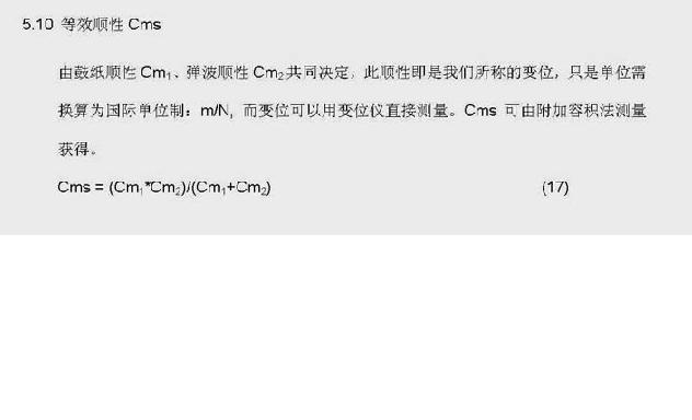

偶的技术也不高,也就只能讲一个大概:
1.在一般的喇叭的中,弹波的Cms占80%的比例,鼓纸的CMS占20%的比例.
2.喇叭的顺性:1/CMS=1/C弹波+1/C鼓纸,在此公式中顺性小的起主要作用.
  发帖心情 Post By:2007-5-29 11:03:24 [显示全部帖子]
回一楼的问题:
1.例如一弹波的变位是0.5mm/50g,其的顺性=0.5mm/0.49N=1.02mm/N=1.02*10^3m/N.
2.鼓纸的Cs可以用Fo=1/6.28*SQRT(1/Cs*Ms)求出.
补充一点:再预估顺性的时候,一般是先假设一个已经量,例如先假设弹的的变位是0.5mm/50g.

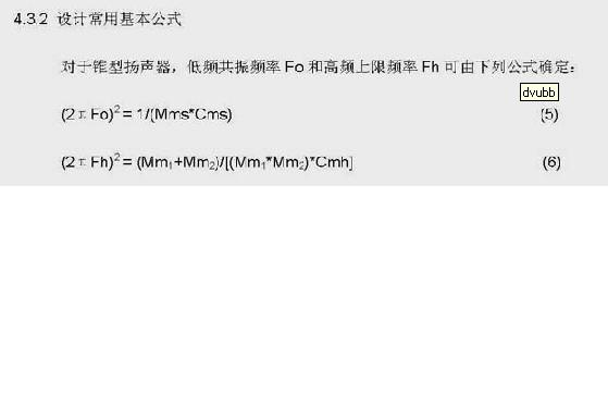

以下是引用spk888在2007-05-29 11:39:02的发言:
我的意思是您所指的"一般喇叭"搭配"喇叭的FO是由鼓纸的FO所决定的",不大合适.
这样说是不大合适,毕竟喇叭的谐振频率是有质量因素和顺性因素决定的.

回10楼的兄弟,公式在有关的电声书籍中都有的,这里知只是简单的运用而已.

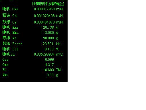

一般地,对鼓纸只测量FO,而弹波只测量变位,通过上述的讨论
那请问该只10寸产品的参数如何分配:见如下参数:
Cms=  317.441u M/N
Fo=   25.785  Hz
Mms=  120.015  g
Mms=  120.015  g
Mms=  120.015  g
Fo=   25.785  Hz
Mms=  120.015  g
Mms=  120.015  g
Mms=  120.015  g
Fo=   25.785  Hz
Mms=  120.015  g
Mms=  120.015  g
Mms=  120.015  g
回ldb202020兄:
VAS:55L左右.
音圈部分省略.
