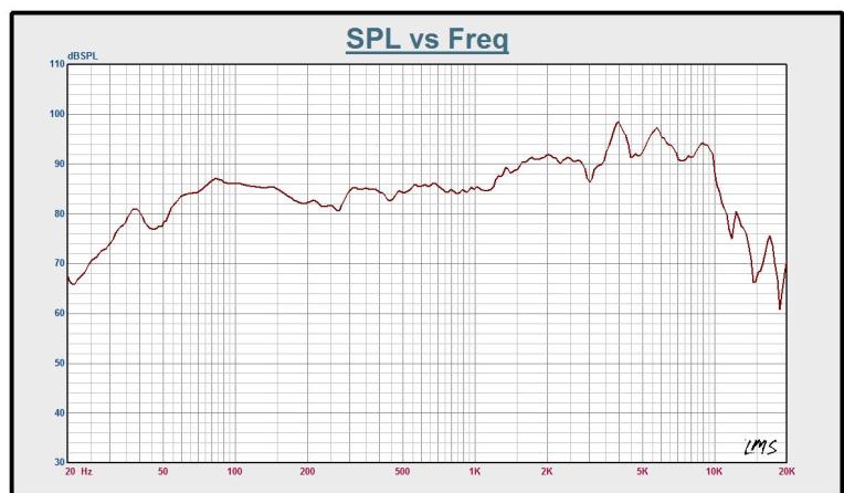

中频谷150-3K处怎样才可以提到90DB.搞了好久,请各位老师指点.
6.5寸.   橡皮边60度,铜体纸2.0g,conex弹波1.0/50g ,30#音圈KAPTON/SV扁线,卷高10

FO是50HZ,其它的参数客人没做太多要求,只是中频的SPL一定要上去。鼓纸是指定的材质,音圈也是30#(指定),其它的没做指定,自行设计。现在这条曲线的参数为:
Guass=19000左右,Q值=0.505,Qes=0.539,Qms=8.06,Vas=10.886ltr
至于Jma所说的4。5K的峰没问题,我已经解决了。请教怎样才能将中频段提上去?望高手赐教。

  发帖心情 Post By:2007-6-19 9:54:16 [显示全部帖子]
我用的是钕铁磁铁,内磁结构?
我想请教JMA兄,怎样改才可以将中频段提起来?我应该改那些部件。谢了

  发帖心情 Post By:2007-6-25 9:42:27 [显示全部帖子]
1M/1W,条件正常。现在还没解决

  发帖心情 Post By:2007-7-12 15:54:25 [显示全部帖子]
改用泡棉边问题解决,但橡皮边和PU边都还没有做出来.

  发帖心情 Post By:2007-7-19 11:11:36 [显示全部帖子]
没错,JMA兄说得没错,如果胴体做到1.8的话,中高频的分割振动会更加剧烈,在大功率下失真客人是不接受的.卷幅呢是客人规格上有要求的,就算改到做到了其它参数也不一样.
小弟用CCAW扁线坚绕,横绕都试过但那段曲线就是上不去.

  发帖心情 Post By:2007-8-2 15:44:52 [显示全部帖子]
换成铁氧体(外磁),磁束在7000左右,振动质量也重新搭配.变化不大.
小弟在想是不是我的测试环境有问题,那位有没有碰到过这样情况呢?
