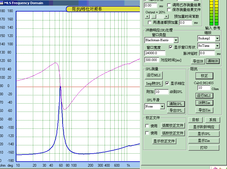

  发帖心情 Post By:2009-3-13 21:38:17 [显示全部帖子]
看看我用便宜的声卡搞个测量结果看看:
只要仔细看了说明文档,一般都能测量正确,除非声卡特别奇怪。

  发帖心情 Post By:2009-3-13 21:46:44 [显示全部帖子]
自用版V14,3年前的组装机,D版WIN2000,SB极便宜的5.1声卡,CLIO带的放大器,粗粗的水泥电阻。
