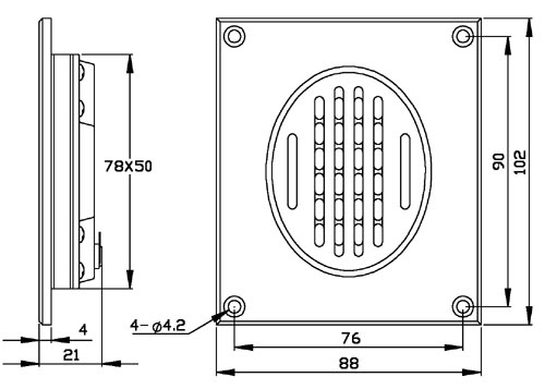

RT1.3 带式高音单元技术参数
 额定阻抗:
 6Ω
 额定功率:
 10W
 最大功率:
 20W
 灵敏度(2.83v/1m):
 92dB
 重量:
 0.2kg
 磁路型式:
 Neodymium条型矩阵
 等磁场防磁磁路系统
 推荐分频点:
 >2500Hz
