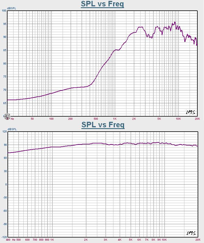

那个是用来欣赏的曲线.  发帖心情 Post By:2006-4-1 18:09:32 [只看该作者]
那个频响曲线主要是测试方式同显示时的条件让你看起来有这样的效果.
平面振膜的偏轴响应永远是一个问题.这个带式20KHZ时的30度还只是-10DB左右比我想像的要好.有机会搞他一只来试一下.下面这个这是同一个频响.改变了一下显示范围而已..

  发帖心情 Post By:2006-9-1 9:56:27 [只看该作者]
楼主,我看你的曲线在30K后有点掉一来,我原来也做过一个,也是这样的,
哪位DX能不能分析一下为什么?

  发帖心情 Post By:2006-10-27 17:53:02 [只看该作者]
    等磁场扬声器原国外称为等电动扬声器(EEL),现称为准带式扬声器(QRL),由于振膜上有一层金属平面音圈,所以它不算是膜振动,而是介于膜和板之间的振动系统,所以QRL的频响要做好是很不容易的。在下看到过持EEL专利的美国公司发表的,没有做过任何平滑处理的真实频响,那可比上面的频响差多了,十几千赫就开始往下掉。日本发表的频响也类似。上面的频响是太过于理想了,令人不可相信。所以,在下宁可相信美国公司发表的。由于振动系统(振膜+铜或铝的平面音圈)的质量约为静电扬声器的10倍。这样,准带式扬声器的高端频响以及瞬态特性虽比普通球顶高音要好,但仍比静电扬声器要明显逊色,这也正是为什么国外静电扬声器要比准带式扬声器要贵许多的原因。
   在下认为,QRL最大的缺点是,抗过载能力太差,浪涌电流一来立即无声无息地烧掉了,那就彻底玩完,不能修复,除非买得到平面音圈。国外的音箱上一般要装上保护电路。

  发帖心情 Post By:2006-11-6 14:48:14 [只看该作者]
本人认为带式不是每家公司都能做的,一致性太难控制了,我自己做过不只20个样板,没一个是一样的.40k都没问题,问题灵敏度都在86-87间,有些差别更是离谱,膜片供应商一致性也控制不好,到我们这里,磁钢位置,组装一点不同都不行.而且我觉得Kapton材料的声音效果偏硬,当然是相对而言.不知道dx门怎么控制工艺的.

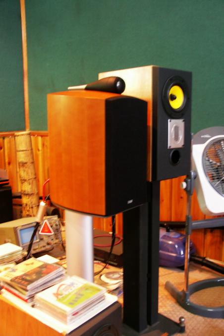

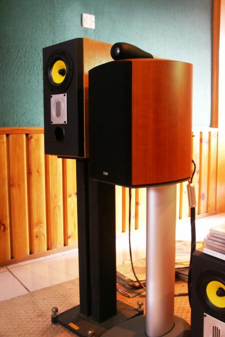

  发帖心情 Post By:2007-3-17 0:50:58 [只看该作者]
这个单元我使用了好几对了,感觉非常好。最大声压可以达到105dB左右。我的听音环境34平方米,尺寸比例也是专门为听音乐设计的,同时也做了吸音处理的。大声压下表现仍然出色。
下面是使用T1.3的箱子与英国生产的B&W805进行对比时的照片;
