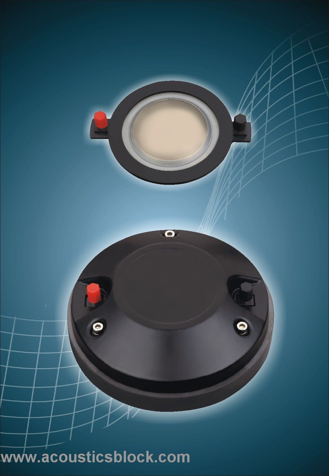

使用意大利B&C高音单元的工厂可以考虑一下不用再这么麻烦到老外那边去买高价的产品了,
宁波音沛乐电子有限公司已成功开发出了一款BM-75与B&C(DE-82-8)不分上下的产品,不久以后,会有更多的优质高音将带给我们.

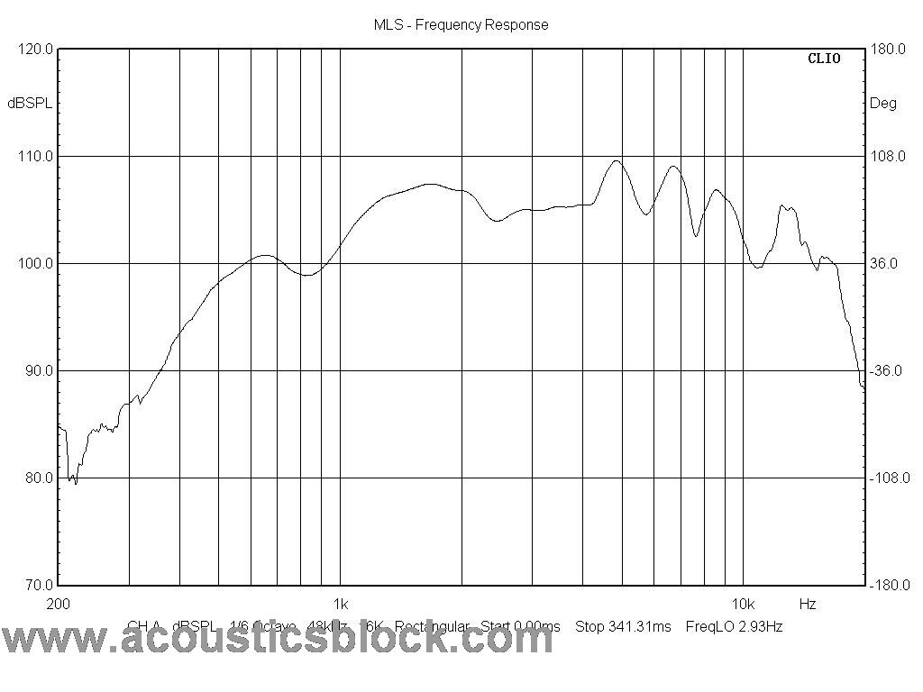

 楼主要发些真实测试曲线什么的才行,总不能每家都送样品吧???另外批量的一致性怎样???
如果能保证:膜片厚度/弧度,膜片和相位器的弧度/压缩比,磁隙精度,音圈和膜片的粘结,够劲的磁路等,保证批量生产的一致性,那么你就可以超越你的假想敌

这曲线好么??!!!

这曲线好像挺一般的 不知到听感怎样

听感好的曲线好像应该buyiyang

曲线确实不怎样哦。

这曲线与上海银笛的某款高音比得来,还是有相当差距!
