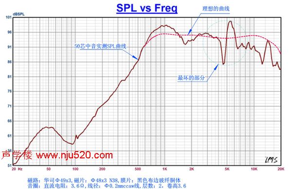

请教大师如做改善图中的曲线  发帖心情 Post By:2009-6-4 23:32:21 [只看该作者]
各位大师,本人做了一款50芯的中音,可是曲线不太理想,请各位大师帮忙指导,如何才能做到接近图中红虚线的形状?
   多谢各位大师!

以下建议:
最坏的地方可能是以下原因:1.不边漏气造成的。2.边过软。
高频待调整。
谐振频率处缺乏阻尼。

拍个照片上来或者给个振模的形状来看看.
这个曲线太有个性了......

理想曲线是经过平滑过吧。1。这与振膜的边部有关。如果有加防尘盖的话,那可以调一防尘盖。附带说一下,你做的中音跟理想曲线的线径不一样。。。
  发帖心情 Post By:2009-6-6 1:06:05 [只看该作者]
前面几位分析的都有一定的道理, 这里给个标准答案:
5k部位的大波折主要是由玻纤盆的分裂振动引起,因为玻纤这种材料很硬, 遇到分裂振动时很不好控制.
全盘解决方案是更换振膜材料,或改善振膜材料,如在玻纤盆表面喷涂一层阻尼性材料, 另外布边过软,
与玻纤盆配合失当, 换橡胶边或泡沫边应该会有一定改善.
另外, 目标曲线显然是平滑过的,实际中不可能达到这种效果

楼主的是球顶中音吧?
