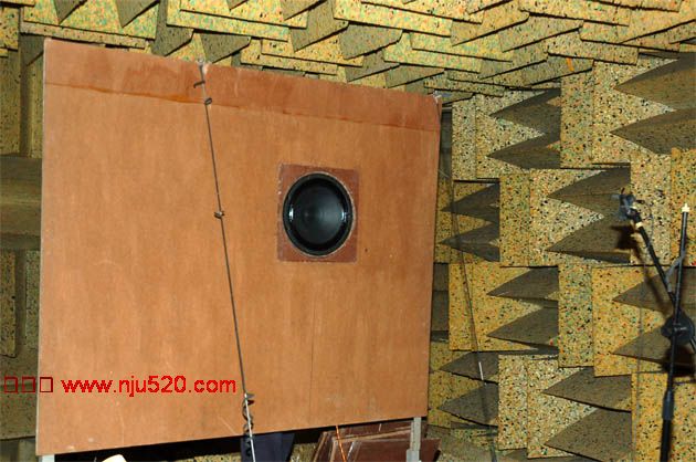

 2009-12-05上午到达番禺沙湾某电声厂进行测量,让我们一起看看结果吧:
(说明:这次测量不算是绝对正确,但具有一定的参考价值)

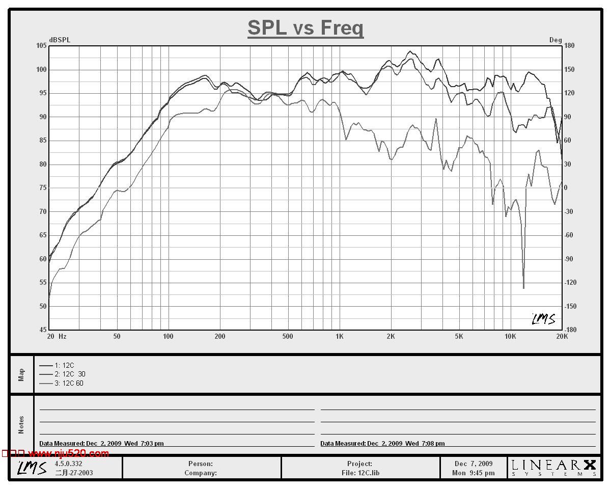

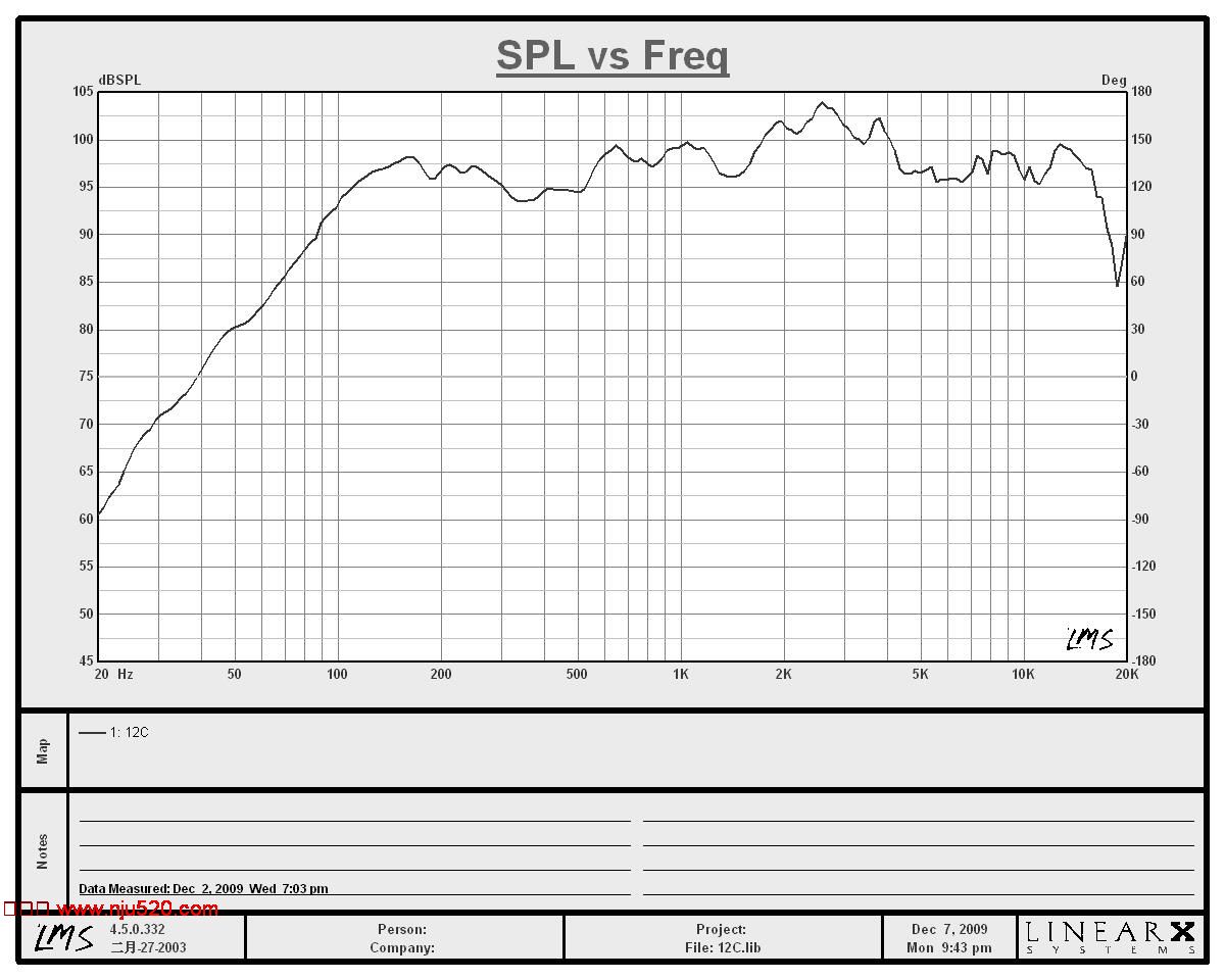

中轴0度

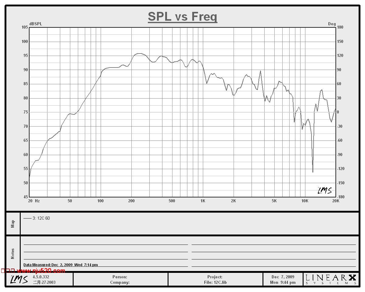

  发帖心情 Post By:2009-12-8 22:06:41 [只看该作者]

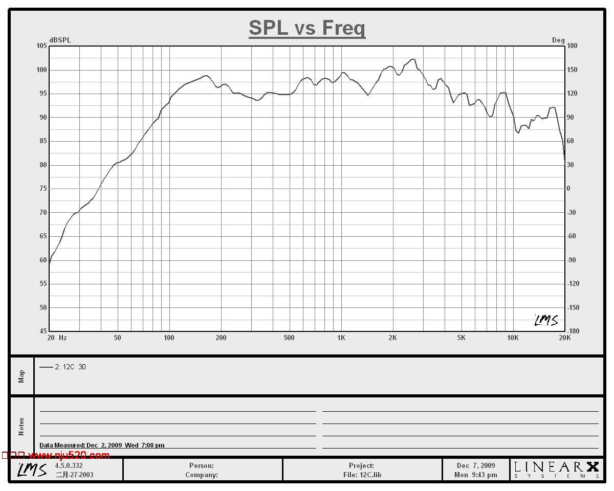

30度
60度

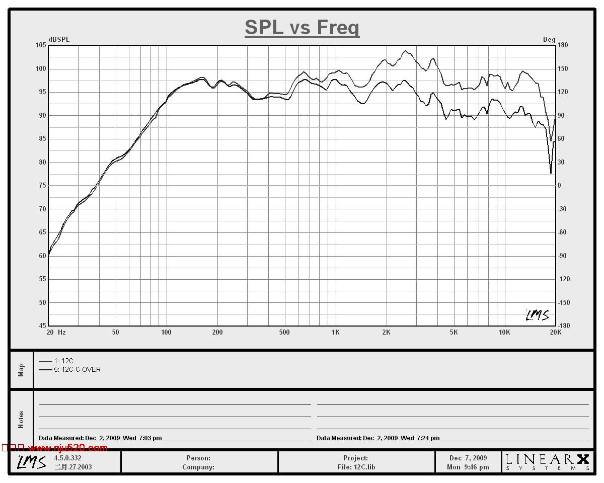

带修正电路
对比

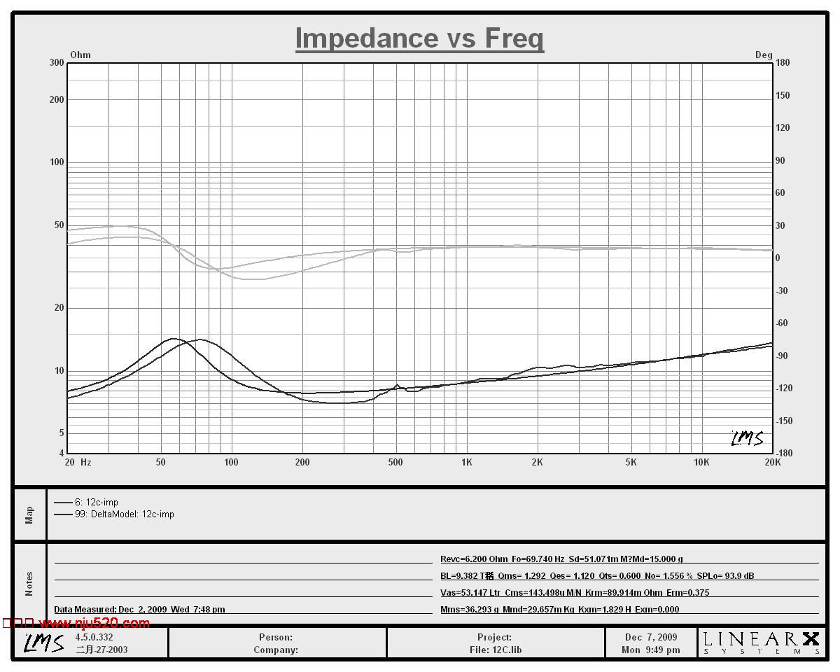

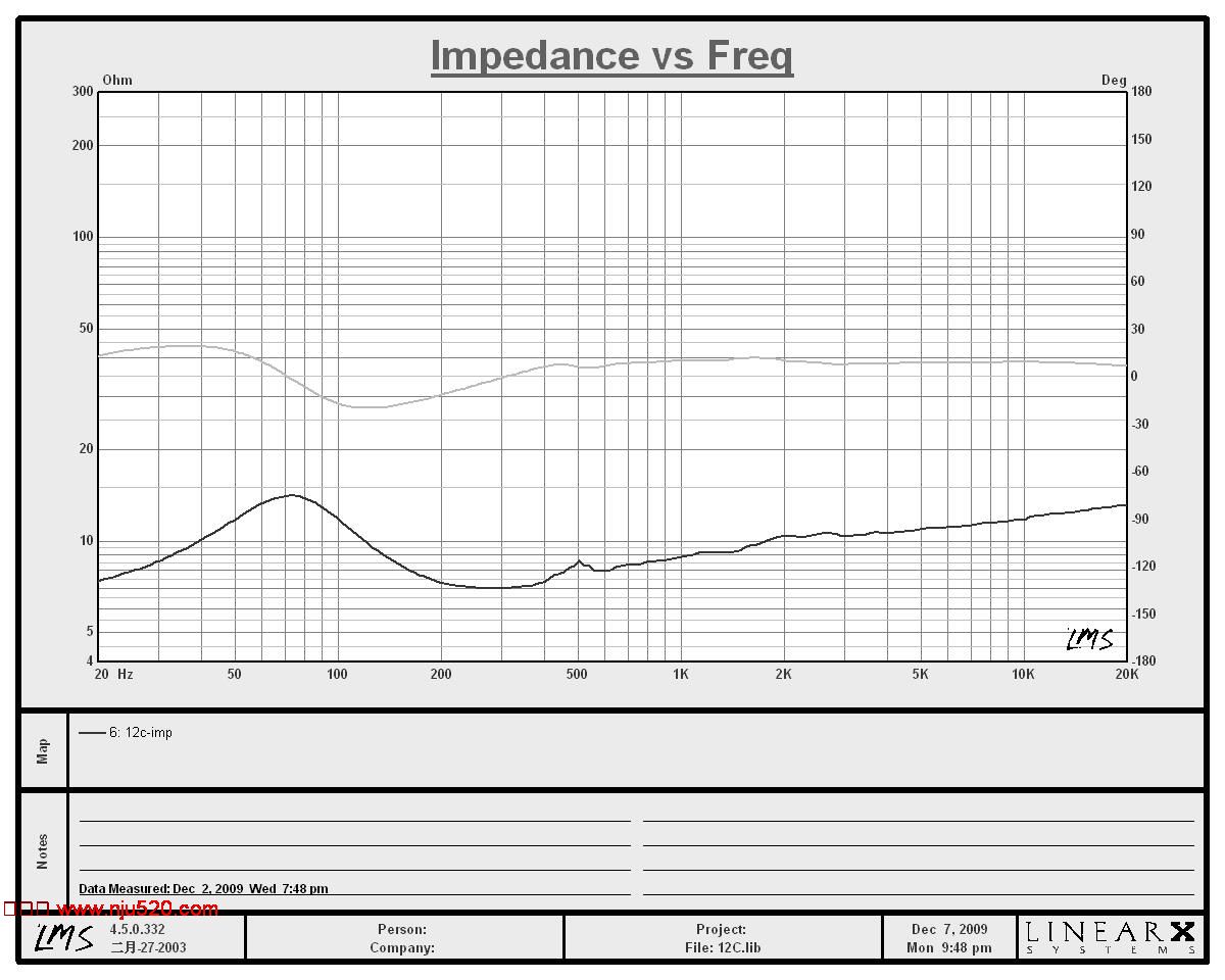

阻抗曲线,
附加15g的重量

阿龙看到阻抗测量不理想,就说该单元放了很久,阻尼胶有变化,于是要稀析一下,

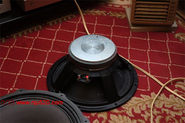

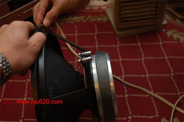

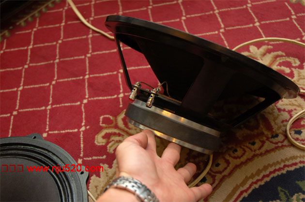

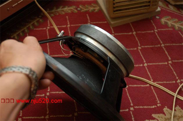

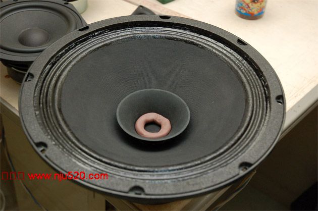

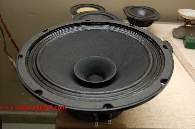

更多的单元图片,

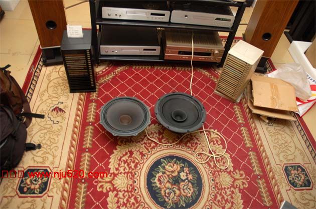

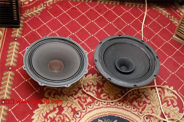

回到我的店面,与Supravox的285GMF(12寸,fo-7kHz)进行主观听音对比,

嘿,一个双盆喇叭,看阻抗好像用了不少的短路环。。。。。
频响嘛,没有超出想象!

多谢xie版发图,支持有图有真相,有旁测旁听实体存在是真相
12“全频单元我手工做的测试是Fo-18Khz +/-3db,排除测试环境等的外在因素,和我个人发的Fo-20Khz +/-3db的差别没有多大。仅供参考
更正:我是12.04日下午到番禺的,测试喇叭时间是周六,测试是相对严格的5db一格
