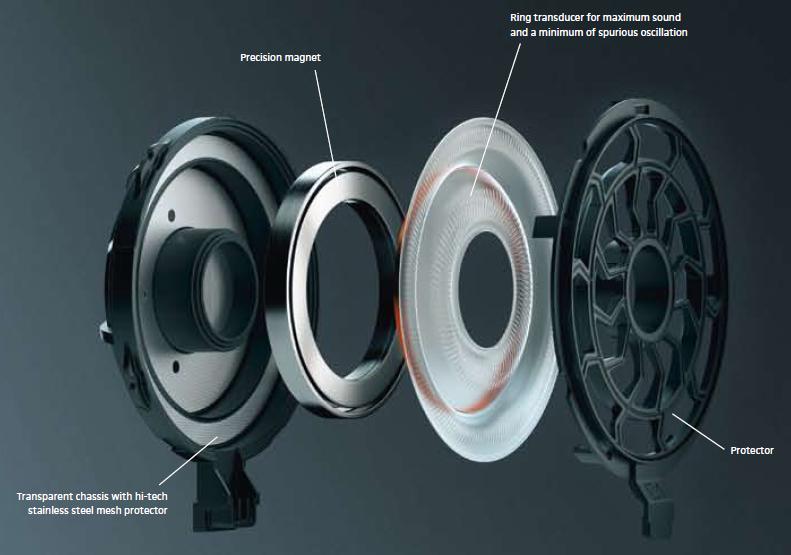

各位大师,请帮忙探讨、分析下Sennheiser HD-800结构,为什么膜片球顶做开孔设计?设计的优势在哪?
据说是目前动圈耳机单元中振膜最大,膜片56mm,音圈40mm(壁厚42微米)
THD<0.02%(1KHz,1V)
SPL 102dB

其实这就是环型振膜的设计技术, 这种振膜因为限制了边界条件, 可以有效降低一般圆形振膜的几种常见失真,
但环形振膜并不是没有失真,而是将失真引入了更高更复杂的振动模态,但低阶失真几乎没有了, 所以它高频敢
标50KHz. 总之,环形振膜是不是一定好还有待商榷. 因为振膜中间挖了个孔, 振膜肯定要做得比较大才行,否则
都声短路了.森海塞尔的这款也不是最大直径的, 索尼耳机高保真系列就有比这振膜口径差不多或更大的款式.
森海塞尔的这款看起来感觉一般般, 前面的塑胶防护罩的设计感觉恶心. 所以说国内的设计师要注意一点,
不要整天研究这个名牌拆解那个名牌, 说来说去还离不开仿照,抄版的设计套路,完全没有自己的想法. 这样子
发展下去, 那你的水平就只能和那个叫Eagle耳机设计师一样.

楼主磁气部份, 用了双磁铁?

双磁,这都被你看出来啦
