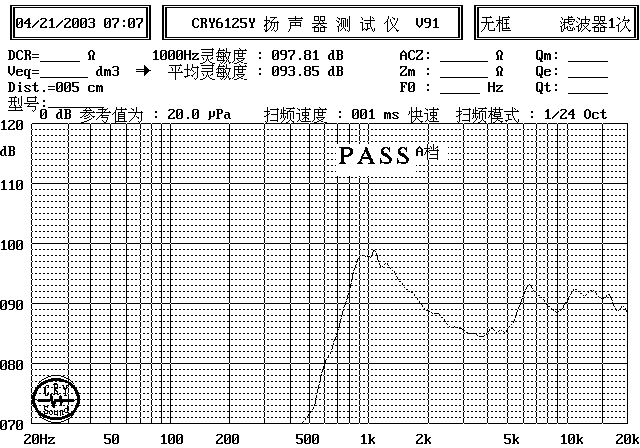

以上是款微型喇叭的曲线,目前觉得中频有点下跃,有什么比较好的改善方案吗?
谢谢并欢迎大家来进行讨论!

R环的高度适当降低
没有做不到,只有想不到!
  发帖心情 Post By:2012-11-19 11:04:57 [只看该作者]
这个不是中频谷哦,这是典型的中频段SPL低!

看着像一个小手机喇叭,FO蛮高的估计声音比较短促尖锐。建议选款薄一点一致性好些的膜(用PEN材质的)

提高B。

用非常软性胶水可以改善吗

这个是啥规格的喇叭,发个图看看,现在能做成这样的曲线,也挺牛的,小喇叭很多都是做成熟的了

提高中频,可以增大后腔。
