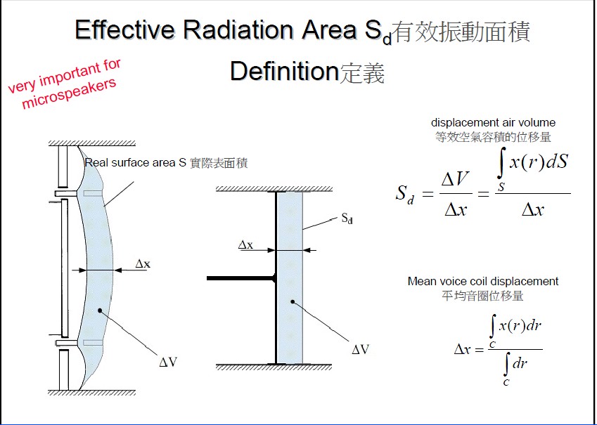

请问计算Sd时,鼓纸尺寸取哪个?

取1/2  3/1的都有

1/3?什么情况下用到这个取值呢?感觉有点奇怪

有效振动面积定义:Sd=ΔV/Δx=∫x(r)dS/Δx

投影面积,折环取1/2或者1/3
