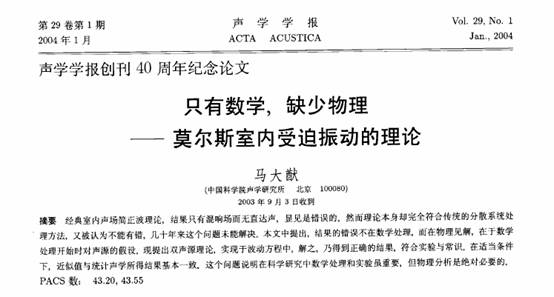

下面是马老的一篇文章的摘要。文章太长就不在此引用了。
[此贴子已经被作者于2012-04-26 08:53:06编辑过]
  发帖心情 Post By:2012-4-27 22:38:31 [只看该作者]
 马大球的论文我看了下, 里面批评莫尔斯很厉害啊,他说莫尔斯室内混响场的声压解错了, 他怎么证明自己解的就是对? 他的这篇论文得到国际声学界承认了没有?
 还是只是他自己的一家之言? 这么多年来, 室内声学,混响理论什么的,并没有发现有什么问题,如果莫尔斯错了,那肯定不止马大球一个人发现这个问题.
