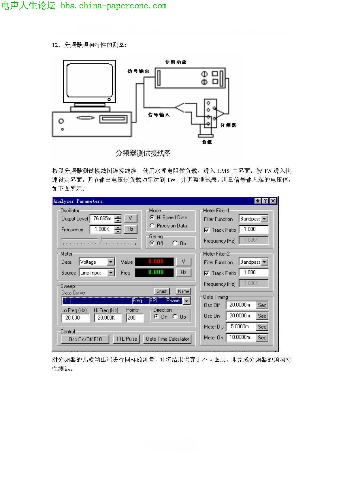

请教各位:
LMS 如何测试分频器,我按测试的接线图连接好了,为何测试不出分频点,,望各位XD指导,先谢了

这个问题似曾相识,楼主能不能把接线图发上来,偶们也学习一下?

接线没有问题的话,要仔细检查设置了.
在ANALYZER PARAMETERS对话框中meter的SOURCE中看看是否选择了line input.另外或许你已经测量出来了,只是显示幅度不对而已,多试几次看看

就是上面的测试方框图,为何老是测试不出曲线.
