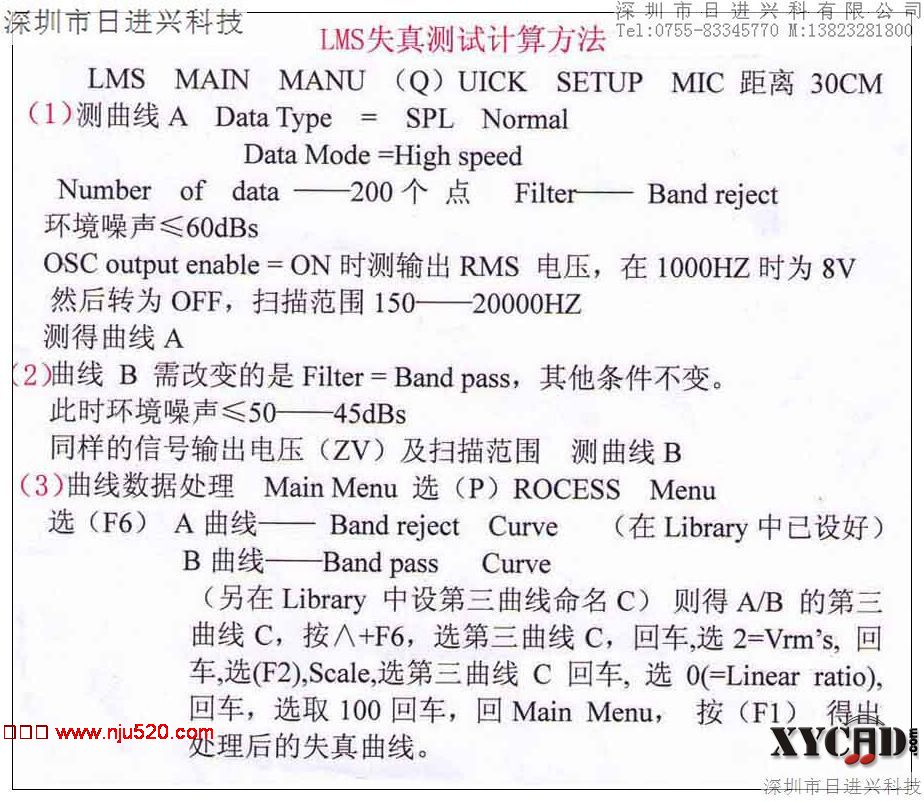

LMS可以测到失真吗?  发帖心情 Post By:2007-9-6 19:22:08 [只看该作者]
向各位大侠求教,LMS可以测失真吗?
美猴王
加好友 发短信 孙行者
  发帖心情 Post By:2007-9-7 9:10:44 [只看该作者]
没有此功能!

  发帖心情 Post By:2009-8-12 22:13:48 [只看该作者]
