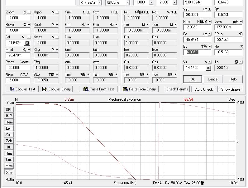

各位老大,5.2版的LEAP的非线形条件和音圈的温升系数在什么对话框里输入?

非线形包括磁路,顺性的,原来LEAP4.6版的可以设定,不过5.2版的就不知道在什么地方输入了.

1,输入了PMAX后,Rtvc这个系数是温升(应该是按照音圈最大耐温250℃计算的);
2,LEAP有3中扬声器数据模式:
  1-STD 没有你说的“非线形条件”;
  2-TSL有你说的“非线形条件”(LEAP4.6版的可以设定的在这个扬声器数据模式中都可以设定);
  3-LTD很多参数!小信号的,大信号的,温度变化的,附加振动质量变化的.....等等

“美猴王”说的"非线形条件"指的应该是Xgap、Xcoil、Xmax、Krm、Kxm、Erm、Exm这些参数。在扬声器参数输入对话框中的Model选项选择TSL,就可以输入这些参数了。选择不同模式有不同的输入项。

Krm、Kxm、Erm、Exm是电感的系数吧.不过这样看来是不是以电感的非线形为准了,因为Xgap、Xcoil、Xmax这三项输入数据后,LEAP所模拟的振幅(较大功率时)基本上和前面输入的Xmax相差不大(不同较大功率的情况下).有点费解了.

Krm、Kxm、Erm、Exm这些参数怎么计算呀!~请。。。

不用計算,而且很簡單選擇TSL模式,在Name那一行的右上角,會有一個
Levc Moto的方塊(STD是不可選擇的),點他一下,就會出現叫你
輸入Levc的視窗,基本上,只需要按Enter就可以了(LMS 算好了)

TSL和LTD模型主要是针对阻抗特性,频响做进一步优化,在模拟大功率输入时,似乎功率引擎是独立存在的(输入Pmax后用另一套算法对振辐进行模拟),可能软件作者考虑不周,没有将这些因素考虑进去.这是可能的.LEAP也不是一点问题也没有.
