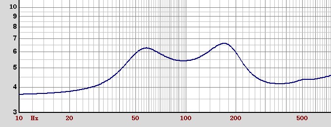

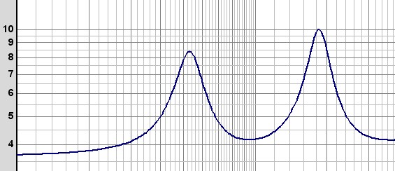

要模拟一个小容积的箱体阻抗时出现如图谷底很高的问题,与实际测量不符.

  发帖心情 Post By:2007-11-13 9:32:44 [只看该作者]
本来以为是QL引起的,但试了几个地方无效,没找到,后来改变了如下图第四项的设置:

  发帖心情 Post By:2007-11-13 9:51:50 [只看该作者]
重新计算后变成了下面的样子,说明是箱体内的反谢,声压,共振的影响大过实际的.

以下是引用WAMM在2007-11-13 09:32:44的发言:
多谢,我也解决了
