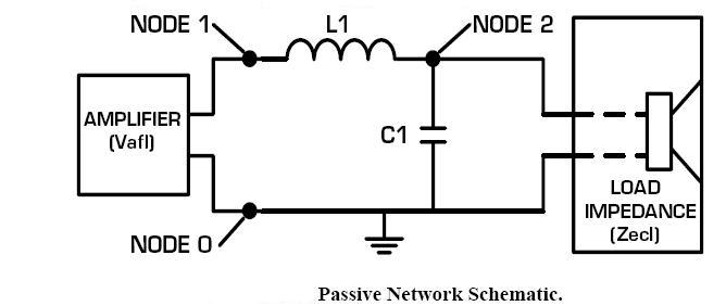

对于被动式Crossover的设计部分,Node(节点)的意义是怎样定义的?望使用过的朋友指定一下,最好是有个示意图,把原理图跟Leap界面对应起来。

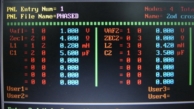

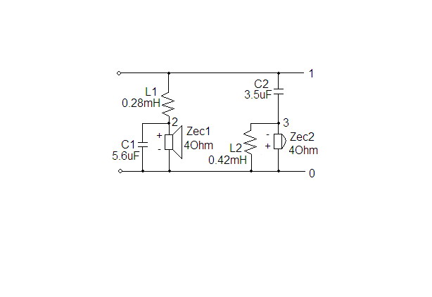

不是这样的,高音和低音需要两个不同的PNL Entry
帅哥,在线噢!
  发帖心情 Post By:2007-11-24 9:53:36 [只看该作者]
帅哥,在线噢!
  发帖心情 Post By:2007-11-24 9:58:49 [只看该作者]
帅哥,在线噢!
  发帖心情 Post By:2007-11-24 10:01:36 [只看该作者]

哦,明白了.谢谢!
帅哥,在线噢!
  发帖心情 Post By:2007-11-24 11:12:05 [只看该作者]
DOS版截图比较麻烦,不然能表达得更清楚些.
能明白就好.
