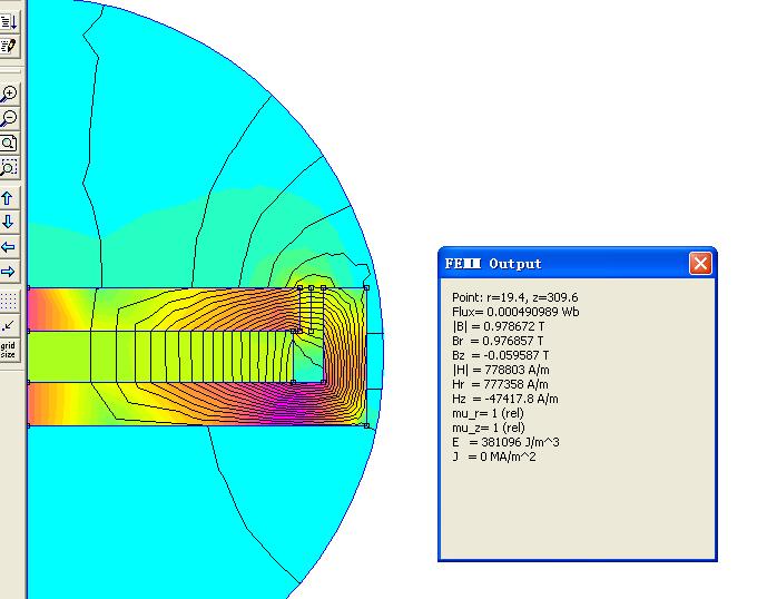

  FEMM的边界问题到底如何设置?我一个教我的前辈,让我用轴对称模式,然后以U铁和滑司的中心位置做边界花半圆,具体附件图1,但是仔细看磁感应线的分布,可以看到在华司在磁隙处的磁感应线居然比华司中间的还低,本人认为边界社顶肯定有误,因此我将边界向左移动一段距离,得到的磁感应线较符合猜想,图在附件图2中.但图2的磁隙中的B值比实际值高很多,到底如何设置边界,请高手指教!!

  不过我看了一份网络上的FEMM说明书,他里面的边界设置正好跟我反了,我是以华司的一半为边界,他是以U铁外经为边界,也是画一半磁路,具体情况大家可以看我上传的图片,和一楼的帖子对比一下就知道了,如果大家对这个设置有什么疑问,请继续指教,另外,我已经有了FEMM的建议教程,如果有人想要,请顶贴,并附出邮箱.

呵呵,磁路没有在原点.
修整模拟如下:

呵呵,老门将楼主的要点点出来了,不知道楼主明白没有?

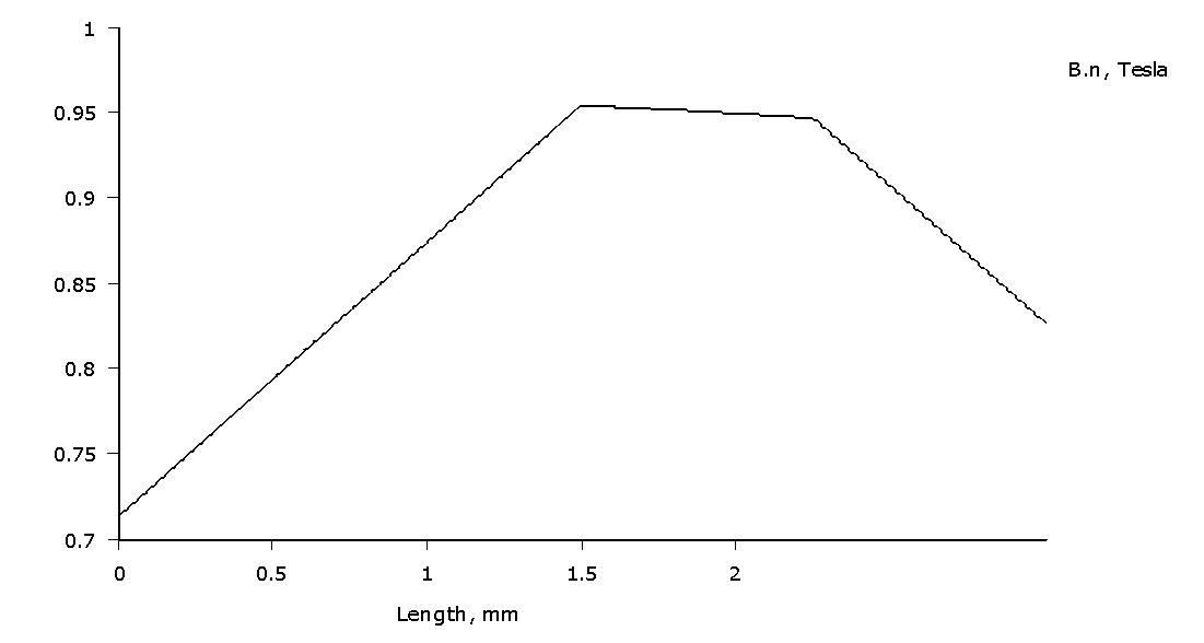

我进来学习一下,不过我算出来只有
Normal flux = 0.00146369 Webers
Average B.n = 0.75624 Tesla

谢谢“老百姓”,我按照你的说法已经得出正确的模拟结果了,谢谢这位兄弟,这是兄弟困惑了好久的 问题,谢谢你能为我解答!!
